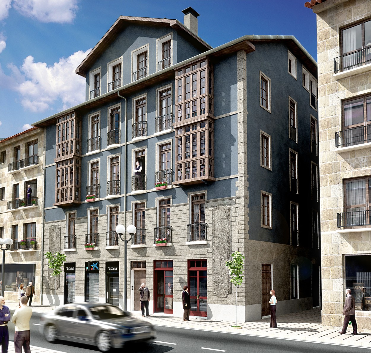

    Hola al foro. Vamos a emigrar una temporada de otros foros que están algo dormidos, veamos si por aquí la gente está algo más activa.
    Entro con este trabajo, una casa en navia que tuve que hacer en cinco días, tiene mil fallos (Bump de la piedra, por ejemplo), pero sin hacer pruebas casi, no quedó mal.
    Todas las críticas bienvenidas señores.

    Me gusta mucho, pero toda esa gente estorba a la imagen. Sobre todo el tío del balcón.

    Esos árboles anoréxicos de Evermotion.

    A ver: La gente me la exigen. Yo por mí ponía la calle vacía y repleta de, pero no me dejan. No evermotion, Onyx tree. Si te refieres a los anoréxicos. También prefiero árboles frondosos, tipo roble o algo así, pero es que, la casa no se vería. Los únicos árboles Evermotion son un macetero colgante dentro de un mirador (que ni se ve) y creo que una de las plantas de maceta, igual se ve por alguna ventana. Las demás flores son Onyx flower y todos los árboles, Onyx of course.
    Los árboles de Evermotion no me gustan nada, se salvan muy pocos. Onyx rules.

    En general yo lo veo muy bien, lo único lo de la gente, pero bueno ya que te obligan a ponerla yo le quitaría luminosidad al colega de la terraza de brazos cruzados y la piba de la camiseta, según esta la luz puesta, la espalda iluminada resalta demasiado, buen trabajo, bonita casa.

    Muy buena escena las texturas me gustan el modelado me parece que tiene abundantes detalles, buen trabajo.

    Hombre ya puestos, si alguien sabe de algún paquete lowpoly mejor que el que estoy usando, agradecería mucho el aporte. Estos modelos no me gustan mucho (un par sí, el pibe ese del teléfono móvil no está mal, y una tipa que se está poniendo el reloj), y requieren mucho trabajo en postproducción para que queden bien-bien (y en esta imagen no tienen ese trabajo y dudo mucho que nunca me pueda meter a eso con la caña que llevamos). Saludos a todos.

    El personal tiene razón y el cliente lo vería también si no fuera porque está acostumbrado a ver navia lleno de gente. La imagen quedaría bien con muchos menos personajes o ninguno que desvían mucho la atención, con los árboles más grandes para que encajen con la solera de la calle y con el coche ese dónde está porque queda muy bien y le da bastante vida. Saludos.

    Está bastante bien Mental Ray t, digo caviar. Aunque hay algunas cosas, como las que ya te han dicho, que se pueden mejorar para que esté de pm.
    Además, de lo comentado, yo quitaría el macetero rosado que se repite por ahí, y el desenfoque brutal del coche que parece que va a toda ostia (cuando además la sombra no está desenfocada). La callecita entre los edificios te ha quedado muy oscura y el bordillo no se entiende muy bien. Un saludo.
