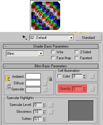

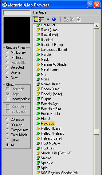

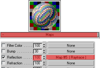

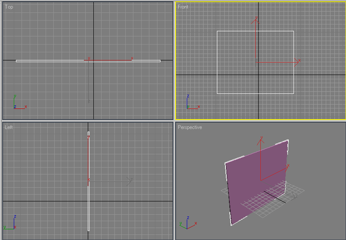

    Bueno como todos andan con las pik aquí sake unas pik tal vez no sean iguales que las del primer mensaje, pero ya es una orientación para los que no sepan.

    Creamos una primitiva standard, yo he creado una caja, importante con muy poca longitud para que sea un espejo fino.

    Le aplicamos un material ray Tracer, como ves en la imagen.
    Los parámetros de ambiental? Difusa - Reflexion que he utilizado son los siguientes.

    Adentro del ray trace la configuración es la que está de default.

    Opacidad en 0 por que de lo contrario se mirara el color del material y no da un efecto tan realiste.
