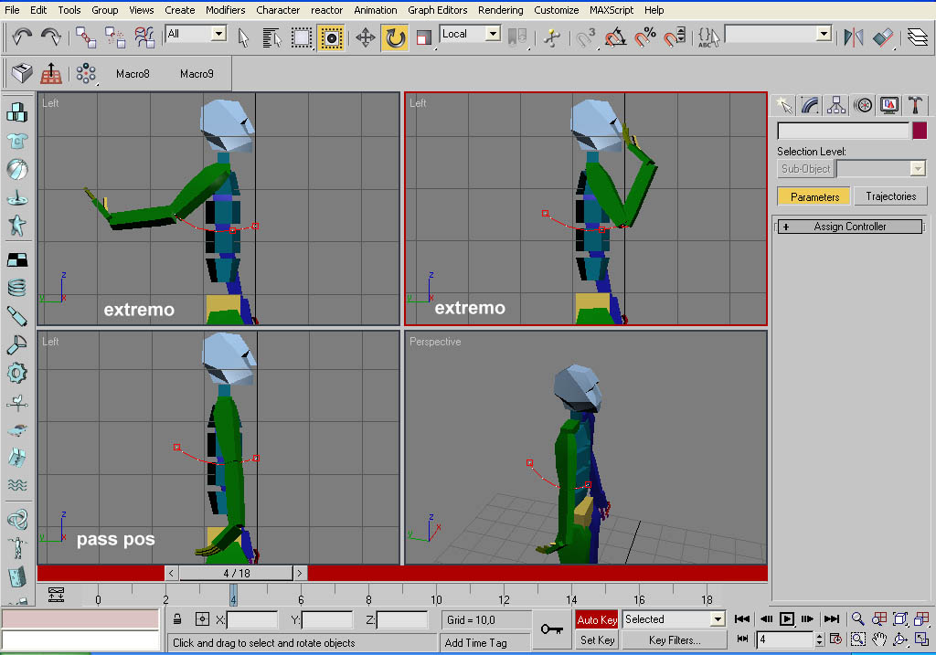

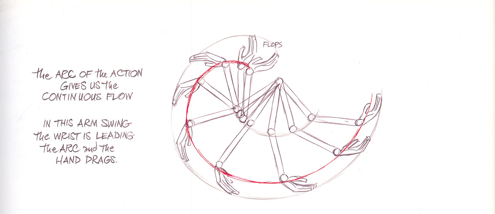

    El primer ejer es el de la página 91 (haber si lo escaneo) en la parte superior hay un brazo se trata de controlar los arcos y el arrastre en el movimiento.
    Este está hecho con CS.
    He hecho empezado haciendo los dos extremos y un pass pues (se ve en la imagen), son 9 frames la verdad es que solo con eso queda bastante rígido y continuo (video CS 91 a, avi), ya que todo se mueve a la vez, así que, empiezo con la aceleración y la desaceleración metiendo en el easy todo 50 en el inicio y un easy from en el final en el pass pues quedan a 0.resultado:, como si te tocas las pelotas, así que, en el key 0 le subo la tensión a 50, parece mejor, por lo menos los puntos de la línea de la trayectoria se han desplazado hacia el key 0, hago lo mismo en extremo final, bien parece que funciona. No sé si es al forma correcta, pero da el pego, si alguien sabe hacerlo de otra manera, que lo diga.
    Ahora tengo que hacer el arrastre, el brazo llega sobre pasa su posición final y luego retrocede hasta la posición final, copio la clave final del brazo al frame 5, justo después del pass pues, así acelero la llegada del brazo al final, pero no se trata de eso, así que, debo hacer que siga hacia delante en su giro, giro el brazo hacia delante en el frame 6, a ojo, la idea es que el final del movimiento no sea brusco, por la inercia sorepasa la posición final y vuelve a ella mientras pierde velocidad, bien, parece que queda bien.
    El movimiento del antebrazo lleva un retraso en el inicio de sus movimiento, el retraso es dos frames así que, en frame 3 copio la clave del del frame 0 para que mantenga la rotación, el movimiento del antebrazo termina 2 frames antes del final así que, copio la clave final dos frames antes.
    Y error se me produce un salto muy grande entre el fr5 y el f6 así que, giro el antebrazo en el Final Render 5 para repartir mejor el arco.
    La mano empieza a ir a su posición final en lo últimos 4 frames, así que, lo mismo se copia el frame 0 y se pega en el 5, bueno parece mejor, pero uno de los problemas de CS es que la información de las claves se guardan en este caso en el hombro bueno clavícula como lo llaman ellos, así que, no hay forma de controlar los easy in y out de cada uno de las restantes partes, solo de una de las partes en este caso la del brazo, así que, el antebrazo y la mano heredan esos datos del brazo y como los movimientos están desfasados, pues eso, que mal, pero bueno creo que cuela (video CS 91 b, avi).
