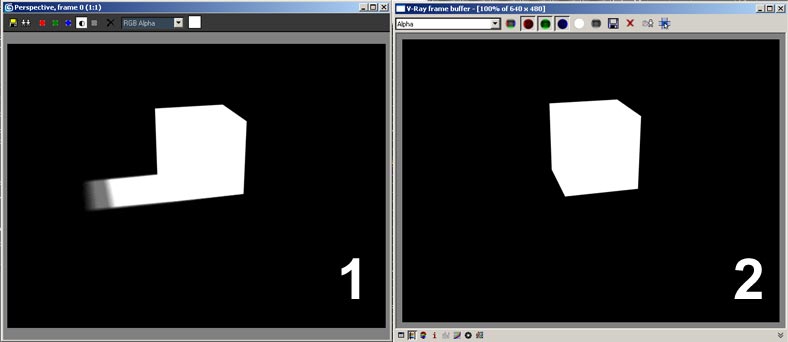

    No sé si estoy haciendo mal las cosas, pero adjunto las imágenes para que me digan que puedo hacer, necesito, meter un video, hecho en 3d.
    Renderizado en Vray 1.5 adv rc3, sobre un video, haciendo tracking, lo que no sé es cómo hacer el piso y este me proyecte las sombras, con el Scanline sale así (1) el canal alpha, pero con el Vray no puedo lograr eso solo esto (2).
    Ayuda, plz.
