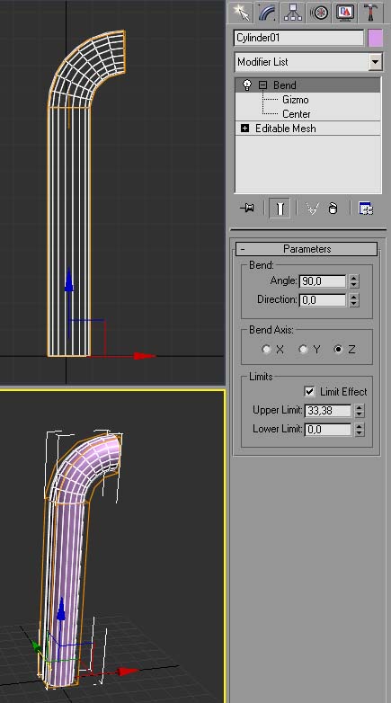

    Cómo puedo hacer que un cilindro recto, por una parte, lo doble 90 o sea, sin que sea brusco el cambio, que sea un poco suave no sé si me explico.

    A ver creas tu cilindro con varios segmentos de altura, luego le metes el modificador bend y ahí controlas cuanto se va a curvar y de dónde empieza a curvarse saludos.

    Dale suficiente resolución geométrica, lo conviertes en malla, colocas los vértices intermedios en la zona que se va a curvar y luego le aplicas un modificador curvar (bend) con limitación de efecto.
