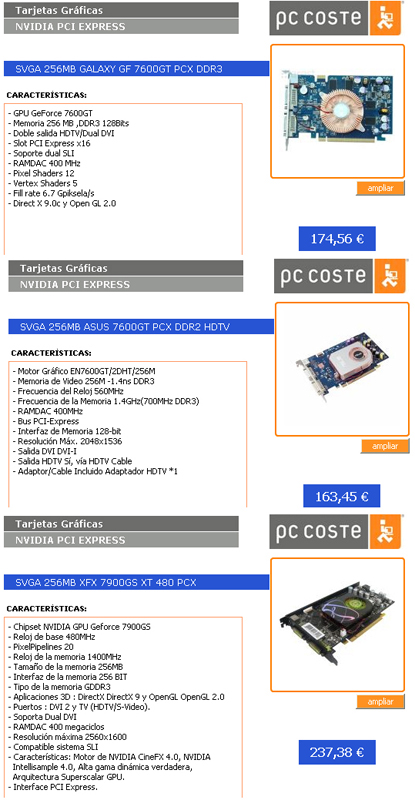

    Hola gente, cuanto más me intento informar sobre las tarjetas gráficas, más confuso estoy. Desde luego que os movéis por unos niveles que hoy por hoy no alcanzo.
    Porque pregunta de un ignorante; ¿la tarjeta gráfica influye en el renderizado y en la calidad de la imagen? Que yo sepa solo influye a la hora de estar trabajando en las ventanas; ¿no?
    El tema es que me tengo que comprar una tarjeta gráfica para trabajar en el 3d y en mí tienda de toda la vida me ofrecen un listado no muy ampli en el que destacan las dos que adjunto imagen.
    Del listado destaco lo siguiente (todas Nvidia PCI express).
    Svga 256 Mb Asus 7600 GT pcx DR2 HDTV 163 euros.
    Svga 256 Mb galaxy FG 7600 GT pcx DR3 174 euros.
    Svga 256 Mb Point of View 7900GS pcx SLI 225 euros.
    Svga 256 Mb XFX 7600 GT pcx SLI DR3 dvi 166 euros.
    Svga 256 Mb XFX 7900GS XT 480 pcx 237 euros.
    ¿Son tarjetas válidas para el 3d Studio o me estoy equivocando? Ayúdenme por favor.

    Según por lo que he leído, las mejores para 3d son la Quadro cualquiera de sus gamas, y sí, las tarjetas hasta dónde se solo te ayudan con la representación en el monitor (vieports), le quita trabajo al procesador de representar en pantalla, pero no aportan gran cosa en el proceso del render (esto solo con el procesador, he involucra un poco la Ram) alguna vez hubo algunas que te ayudaban con el renderizado (no recuerdo bien por ahí lo leí).
    Y la que tal vez se me hace mejorcita de la lista es la Asus.
    Lo que se recomienda es que sea PC-i express (si tienes la mother adecuada para esta entrada) que tenga salidas dvi.
    Por aquí hay varios expertos en la materia como Roberto, Mesh, neospain entre otros, a ver si ellos te pueden dar una mejor orientada. Saludos.
