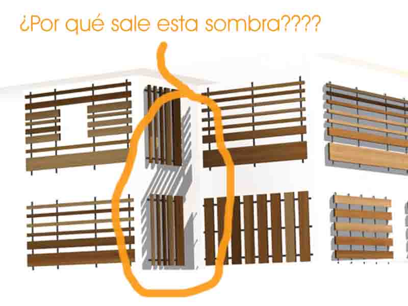

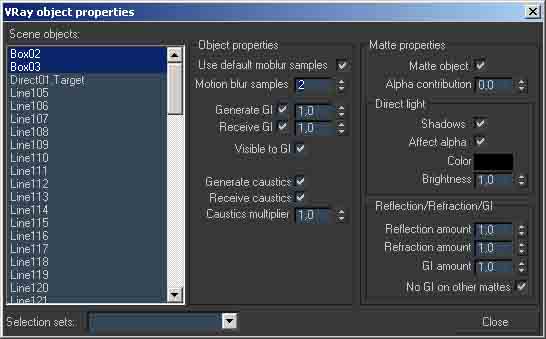

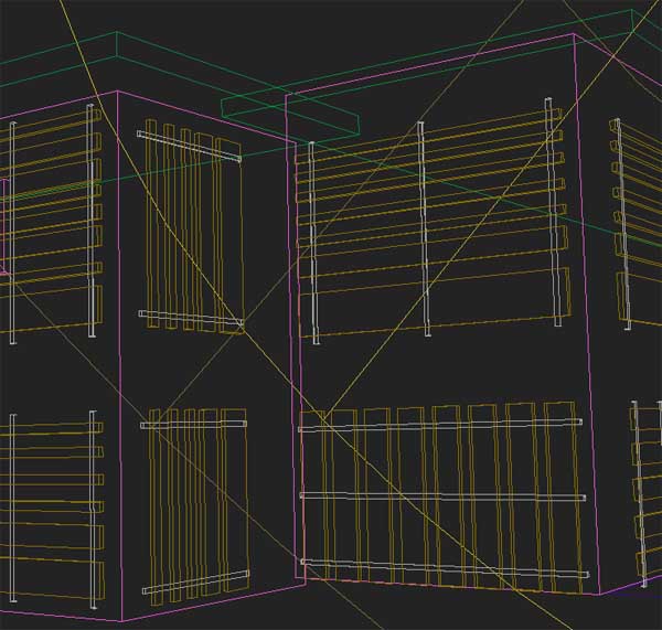

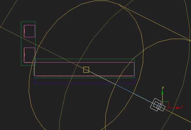

    A ver tengo un escena que no sé por qué me proyecta sombras donde no debería. Os adjunto imágenes de planta y alzado para que lo veáis.
    Lo que en alámbrico está en rosa y verde, esta puesto como un Vray matte con esos settings.
    Y no quiero que en esa pared se proyecte esa sombra.
    Es como si la luz no tuviese en cuenta la sombra que proyectaría un matte object.
    ¿Qué estoy haciendo mal?
    ¿O es que realmente los objetos matte solo pueden recibir sombras y no proyectarlas?
    ¿Me estoy liando?

    Efectivamente, tu matte no proyecta sombras, sólo las recibe. La verdad es que ese problema yo no me lo había planteado nunca.

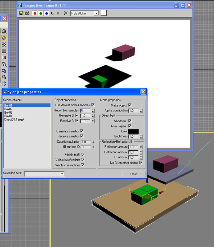

    En las propiedades de matte Vray del objeto tienes activada la opción, affect shadows? Saludos.
    Jul 2002
    1,979
    Vray matte object y sombras
    Si, he adjuntado arriba un fotografía de las opciones marcadas para los mattes. De verdad que no sé porque puede ser, ya he abierto y cerrado el archivo 1000000 veces. Al final va a ser una tontería ya verás, pero me está desquiciando un pelín.

    Yo misma me respondo. Un matte object no puede recibir sombras de otro matte object. O lo que es lo mismo un matte object solo proyecta sombras en objetos visibles.

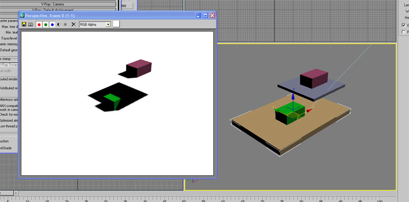

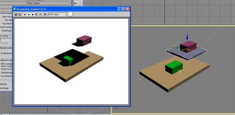

    6,420
    Probado: a mí sí me proyecta sombras el matte.
    Editado que no había visto tu escena. ¿Qué settings has puesto? Dios. Me estoy desquiciando ya.
    6,420
    -desesperadosva a ser algún fallo de tus objetos).

    Ya está ya sé lo que era. En un principio un objeto matte no proyecta sombras en otro matte (varyinfo: the option no GI on other mattes in the matte settings of an object has ben extended todo a los disable shadows of matte objects onto other matte objects).
    Al final si se quiere que un objeto matte proyecte sombras en otro matte hay que desactivar la opción de no GI on other mattes. Y ya está.
