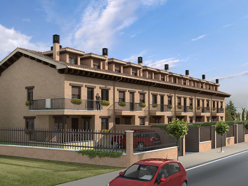

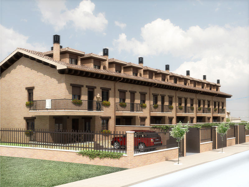

    Se agradecen críticas. Saludos.

    No le pongas los arbustos iguales, igual que en los balcones no pongas las mismas flores, te falto poner una rubia en cada apartamento, por lo demás muy bien la iluminación.

    Ostias, sigues vivo vegetación mejorable, acera y calle quemadas.

    Gracias, tomo nota y esta semana hago la quiniela.

    Así que en estas andabas bribón. Coincido con Pit y añado que la luz no deberías ponerla tan detrás de la cámara.

    Coincido con lo que ya te han dicho y añadiría que, así como el edificio está bien texturizado, para la acera, calzada y césped parece que te quedaste sin tiempo o sin ganas.
    Por lo demás, muy chulo. Un saludo.

    Hola Mikimoto, si pones la luz detrás de la cámara, lo que obtendrás será una imagen muy plana, pues las dsombras se proyectara en dirección a ella. Lo mejor es ponerlas oblicuas a la cámara.
    Procura no abusar de los mismos bitmaps, pues si no ocurre que ves repetido en cada ventana el mismo macizo de flores.
    Un coche en primer plano desenfocado iría bien.
    Muy bueno el detalle de la toalla.

    Creo que falla un poco la textura a la valla en los ladrillos, la carretera la oscurecería un poco o bastante más, la acera le falta relieve y los árboles y plantas se repiten, pero como lo que cuenta son los adosados, creo que están muy bien.

    Buenas. La textura de la carretera tal y como te han dicho está bastante floja. Ni siquiera siendo de hormigón sería tan clara.
    El fondo lo mejoraría. El cielo que has puesto tiene muchas nubes y además son muy densas y grandes con lo que da la sensación de que los adosados son de menor tamaño. Además, esas nubes están muy bajas y parece que diezpreguntamás, allá hay una niebla de mil pares. También se ven unos cables en esa misma imagen con los que el tampón de Photoshop haría buen trabajo.
    Los árboles de la acera, tienen un halo blanco que no queda nada bien.
    La acera tiene textura? Porque no se aprecia.
    La luz como te han dicho no la pondría detrás de la cámara y si pones ese fondo tan nublado, deberías suavizar un poco las sombras, no crees? Saludos.
