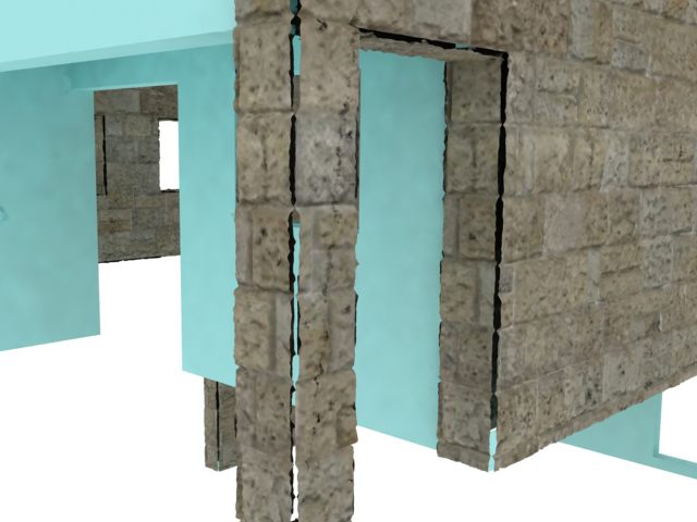

    Hola a todos, antes de nada abrir la imagen que adjunto y fijaros como en las esquinas del modelo, al aplicar a este un Vray displacement, me separa la malla o algo así y se ve lo que hay detrás. Sabéis cómo puedo arreglar esto? Saludos.

    Ya está solucionado, pique la opción kep continuity en el panel del Vray displacement y se arregló.

    También puedes usar un modificador MeshSmooth con 0 iteraciones por encima del modificador de desplazamiento. De este modo, las caras se mantienen unidas. Hay ocasiones en que kep continuity no me ha funcionado.
