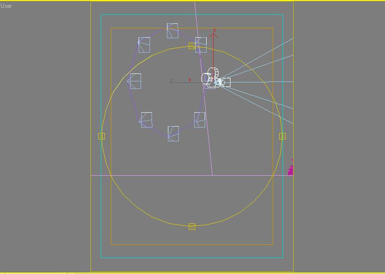

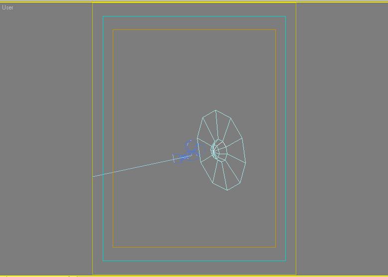

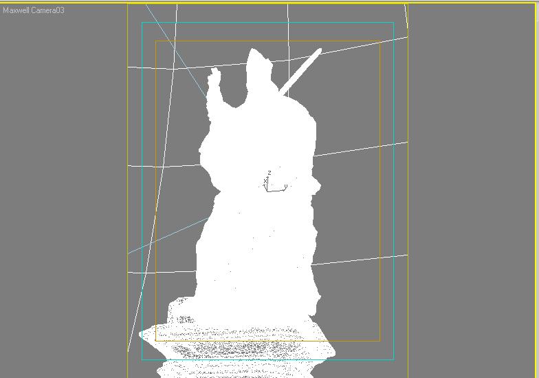

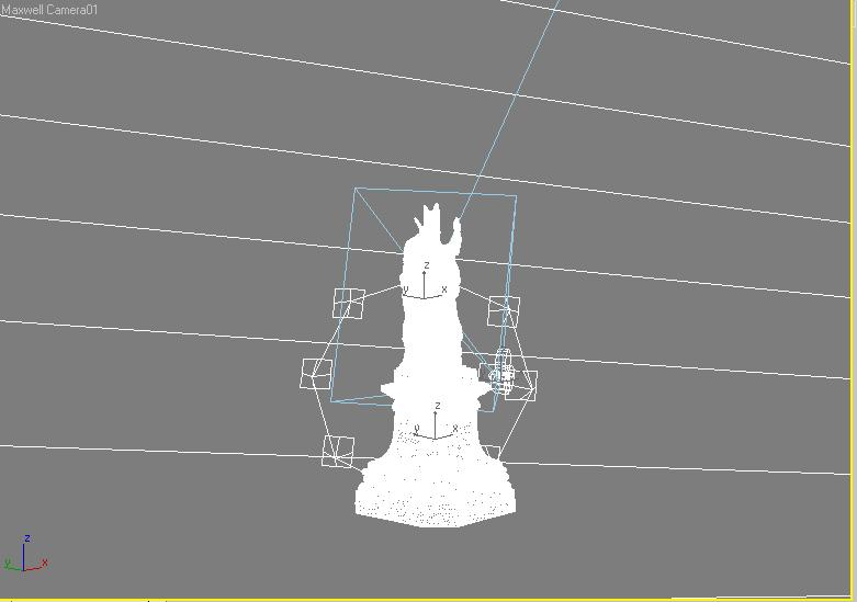

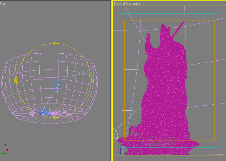

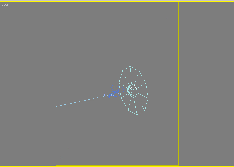

    Hola gracias por vuesros mensajes una vez más, bueno, yo no sé si voy a saber explicar bien el proceso, pero vamos a ver si logro que se me entienda.
    En primer lugar creo un entorno envolvente semiesferico de un diámetro de unos 300 aproximadamente con una abertura en su parte superior que permitirá que cuando usemos en Maxwell el dome o el Sky entre esa luz, le añadí una textura blanca para que fuera un entorno reflector de luz (a mí me funciona muy bien y el que sea tan grande permite que sirva desde objetos pequeños a edificios o lo que queramos meter).
    Para estas escenas yo solo use el dome y tres luces como planos emisores.
    Para poder dirigir de forma correcta las luces lo que hago es crear una cámara y coloco un plano emisor alineado justo detrás de la cámara y lo vinculo a ella, esto me permite poner en el visor la cámara 1 en el plano emisor 1 y al mover la cámara a mi antojo veo donde estoy iluminando con precisión.
    Utilice 3 emisores de luz más el dome, para simular la luz del sol utilice Photoshop, pinche el cuenta gotas para buscar un tono de color parecido en la fotografía de la gárgola y se lo aplique al emisor que yo designo como sol, hice algo parecido en el segundo emisor al que le doy más potencia para que genere más fuerza en las sombras y en las partes más brillantes de la escena, para emular el sol:
    Para los brillos:
    Esta es la forma que le di a los emisores.
    Y por último tengo la cámara principal con multiflashes que puedo controlar individualmente para un mejor ajuste de la luz.
    Este es el multiflash que me genere.
    Y la verdad es que no sé qué más os puedo decir, bueno cada render son aproximadamente de 10 a 13horas, en un Pentium 3 con 1 Gb de Ram, un saludo a todos.
