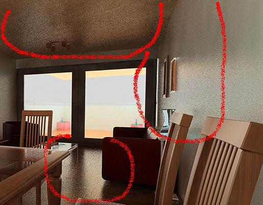

    Hola, estoy tratando de aprender Vray y haciendo algunas pruebas no logro que en la imagen me dejen de aparecer unos puntitos, he tratado subiendo los samples en Irradiance Map y las suvdivisiones entre otras cosas que no me acuerdo, la imagen está echa sin ninguna luz, solo con la del environment con el multiplicador en 10 creo.

    Pues por eso. Necesitas colocar luces en los dos cristales, coloca una en cada cristal y activas la opción de iluminar mediante el entorno en cada luz y ya.

    Tus paredes y el suelo parecen tener activadas las reflexiones Glossy, el ruido que ves es por un número bajo de subdivisiones o por un mapa de interpolación de baja calidad. Sube las subdivisiones y desaparecerá el ruido.

    El problema que yo veo es que, al tener todo reflexión el rebote de la luz es menor. A mayor reflexión la luz rebota menos. A menos que existan causticas activadas que no tienen mucho sentido en este caso.
    Si quieres quitar el grano de esa pared porque te gusta así tendrás que subir las subdivisiones de la reflexión en si que por defecto está en 8. Pon un 20. Pero prepárate un té y tómatelo con calma.

    Estoy con Cebula, el problema está en que no tienes ninguna luz y tienes que meterle mogollón de caña a la iluminación global. Los valores altos de GI generan ese ruido tan chungo.

    Me aparece que más que la luz, el problema que tiene es lo que dice Mesh, a esos Shaders les falta subdivisiones en el Glossy. Esta a 8 cuando con tanto Glossy deberías estar a 16 para verse tanc ercano.

    A mí me parece que es una mezcla, efectivamente le falta subir las subdivisiones a 16 creo que está bien, pero tomando en cuenta su multiplicador del GI en 10 creo que es excesivo, yo pondría las subdivisiones en 8 para tirar una prueba, bajaría la GI a 1 máximo 2 y colocaría una Vray light invisible en la ventana con al menos 400 en las subs.
    Prueba tirando un render con e matover (no sé cómo se escribe es decir todo blanco 200,200,200) para ver de dónde salen esos rebotes.

    Muchas gracias por las respuestas, seguiré testeando con sus recomendaciones.
