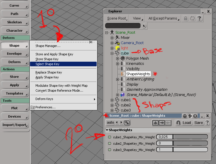

    Bueno, como veo que no hay suerte con Mb, veamos por aquí, ¿sí, o qué? Tengo unos objetos con los gestos de una cara para morfear. ¿cómo los junto en un objeto para hacer la animación?

    Seleccionas el objeto base y en animate -> deform -> shape -> select shape key puedes ir añadiendo los shapes al objeto. Una vez finalizado crea solo un panel de sliders dentro del objeto con el que puedes trapichear los shapes.
    Posteriormente de pueden ir añadiendo más shapes de la misma forma.
    A partir de aquí, si quieres enlazar los sliders a cualquier cosa ya es otro asunto.

    Quiero modificar la shape base porque el jodido tiene la boca abierta y se la quiero cerrar, me gustaría darle un guantazo, pero no funciona. El caso es que no quiero que las otras shapes se alteren, claro. ¿se puede? La ayuda no me dice mucho.
