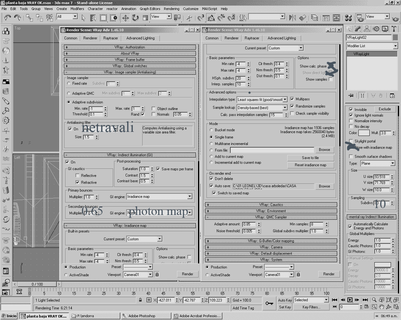

    Hola leonoel tu imagen para ser tu primer mensaje de Vray la veo bien, yo también estoy recién manejando ese motor y en este foro mucha gente me a ayudado, con lo de las 6horas mi primer mensaje aquí en el foro fue de un render de 7horas, y viendo tus parámetros creo que es por la cantidad de subdivisiones que debes estar usando en la luz Vray que lo veo en 80 y seguramente en los materiales las subdivisiones del vidrio (que fue lo mismo que me paso ami) deben estar muy altas.
    Aquí pego algunos cambios a tu configuración ojalá te sean de ayuda.
    No se ve cuanto tienes de dark y bright, pero juega con los parámetros.

    Veo muchos parámetros muy descompensados. La luz Vray a 80 y el min y el max rate del irradiance en -4 -4 por ponerte un ejemplo. O y las subdivisiones y los samples del irradiance a 20 y 10 también lo veo muy pobre. Se a apuntado aquí subirlas a 60 - 30 pero a mí me parece demasiado. El tiempo de render se dispararía.
    Yo configuraría la escena de la siguiente manera:
    Pon en irradiance los settings en medium, o si quieres hasta en high. Y luego cámbialos a personalizado para retocar cosas a mano. De este modo el Control y el num se te pondrán en condiciones, porque en tu render los veo muy altos. Ahora a mano cambia el min y elo max rate a: -1 -3 o -2 -4 si das una resolución de salida muy burra, como 2000 por 1500 píxeles o más (incluso -3 -4 podría valer). Pon subdivisiones y samples en 30 - 30. Con respecto al irradiance, eso es todo.
    La luz de las 80 subdivisiones bájala a 15, o 20 si te da problema de resolución de zonas sombrías. En filtros deja el adaptative subdivisión en -1 2. Y usa calmut rom o netravallí y los dejas tal y como vienen. El tiempo de render no debería ser muy alto. Pero cuando se bien de tiempos de render, y comentáis los tiempos, deberíais agregar la resolución de salida en píxeles. No tarda lo mismo a 800 por 600 que ha 2048x1536.
    Yo con esos settings, sin materiales Glossy en la escena, a 1600 por 1200 no creo que llegase ni a la hora o dos de render. Con un Pentium 4 como el tuyo. Prueba y nos cuentas, saludos.

    Gracias por los comentarios. Debido a lo mucho que le falta a mi imagen la colgué iluminación y render. interior Vray.
