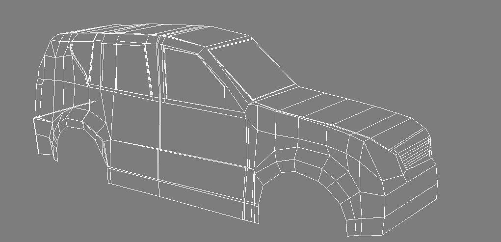

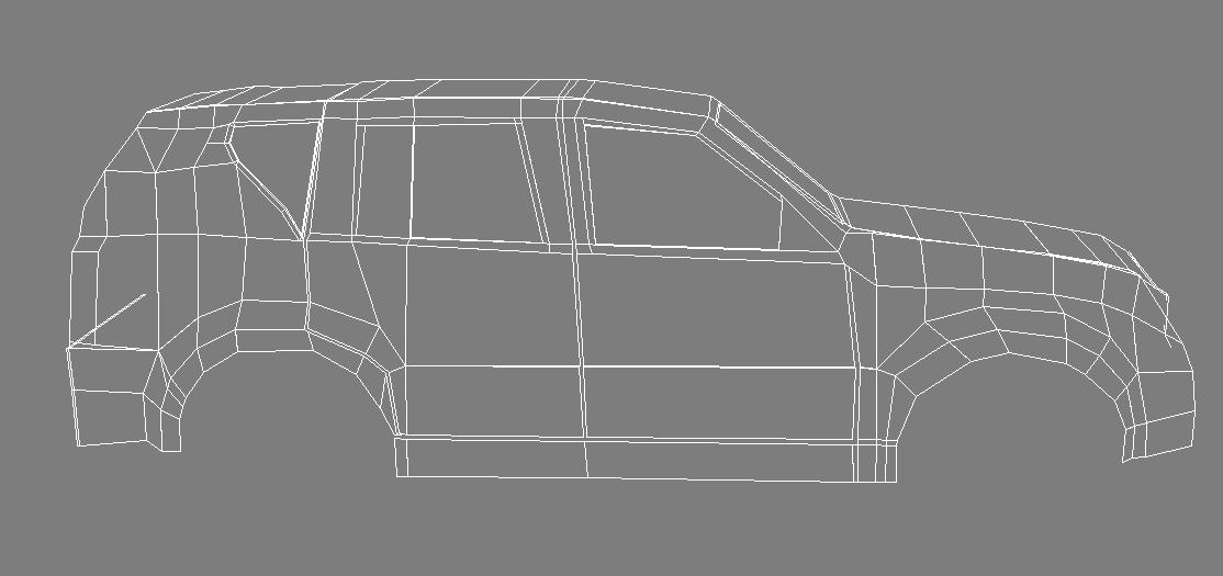

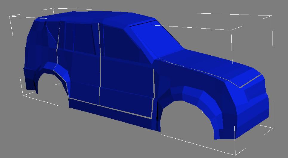

    Estoy intentando hacer mi primer coche, en este caso un ssangyong rexton, pero hay algo que no me sale bien. Intento suavizar las partes que deben ir más redondeadas como el paso de rueda, pero no entiendo por qué, los cristales también se me suavizan, con lo que no queda bien.
    He utilizado grupos de suavizado, porque me ocurre esto? Gracias.

    Métele más biselados a las ventanas y no se suavizaran tanto, vamos digo yo que no he hecho un coche en mi vida.

    Haz lo que te aconseja Karras.

    Ok. Probare a ver.

    Yo tampoco soy un experto, pero lo que haría sería separar las cristales del resto del coche, de hecho, todo el coche lo dividiría en partes, de este modo aplicaría el Smooth Mesh(si es esto a lo que te refieres con lo del suavizado) a las partes que más te interesa, espero que te sirva, un saludo.

    He visto un tutorial en 3dtotal y lo hace como decís, modelándolo por partes para así poder aplicar el suavizado a la que te interese. Lo seguiré a ver qué tal sale. Gracias.
