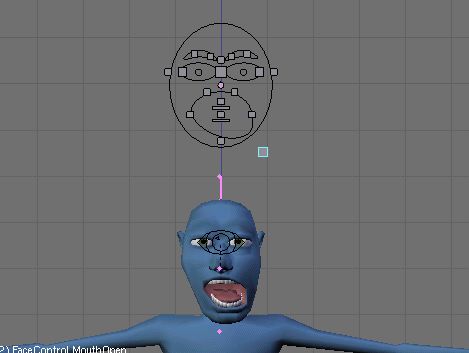

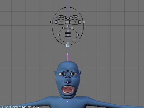

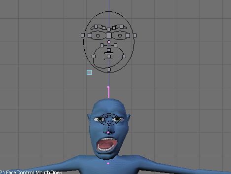

    Bueno Koples are lo que has dicho, pero tengo otra duda, por ejemplo, tengo 2 o más movimientos añadidos a los shapes, y quiero que esos 2 o más movimientos se controle con solo un bone ¿cómo se hace? Por ejemplo, ludwig con mover un solo bone puedes hacer que la boca se mueva en varias partes (imagino que lo realiso con 3 shapes) (imagen1, imagen2, imagen3).

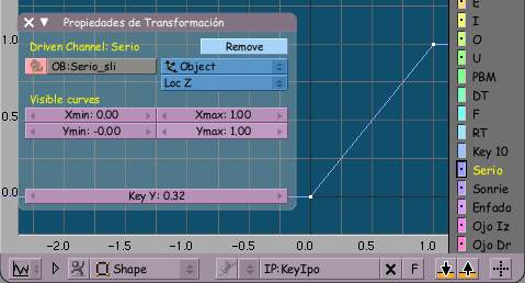

    Acabo de verlo, lo siento. A cada shape (sean a y b) le asignas, en la ventana IPO, una curva típica de influencia (segmento de (0,0) a (1,1)), y cada una controlada por el mismo objeto (p, un vacío), pero distinto canal (p, uno por locx y otro por locz). Así, cuando muevas ese vacío desde origen en el eje x, aumentara la influencia del shape a y cuando lo muevas hacia arriba, la del shape 2. Puedes emparentar el Empty a un cuadrado y llevártelo al lugar del espacio más lejano que conozcas para que te sea más cómodo.
