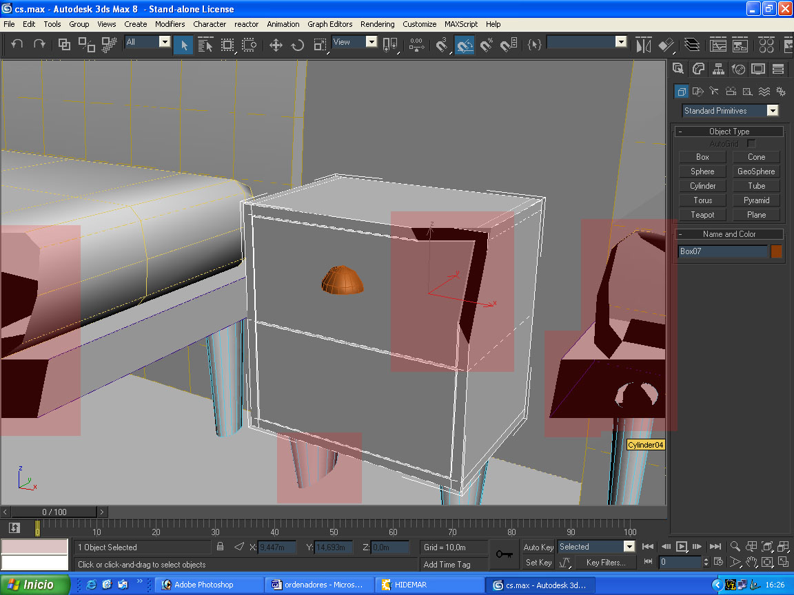

    Buenas de nuevo, os adjunto un archivo por ver si os ayuda más. De verdad muchas gracias a todos, es realmente incómodo trabajar con este archivo. Un saludo. Muchas gracias sukp, he probado a hacer lo me decís y no solucionó nada.
    Cómo es eso que me cuentas de que el zoom de fuga lo tengo a tope. Un saludo.

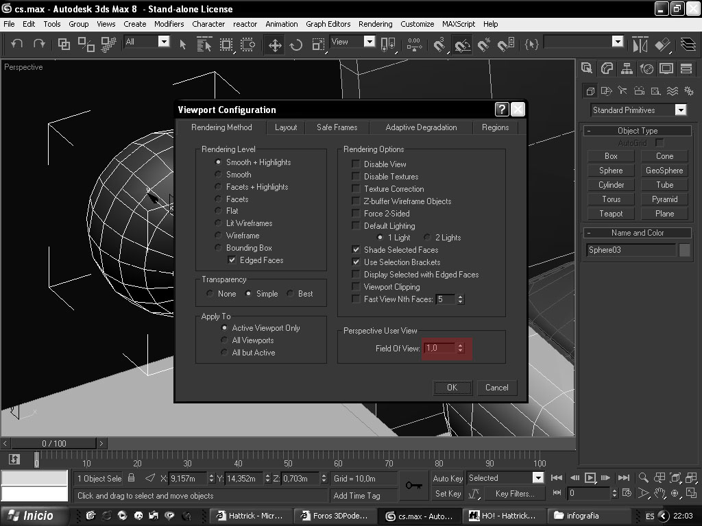

    Hey, por fin, problema resuelto. Os adjunto un pantallazo para que veáis que valor se debe modificar para que al hacer zoom no se rompa la malla.
    Cuanto mayor sea el valor, más se rompe, al hacer el zoom. Un saludo.
