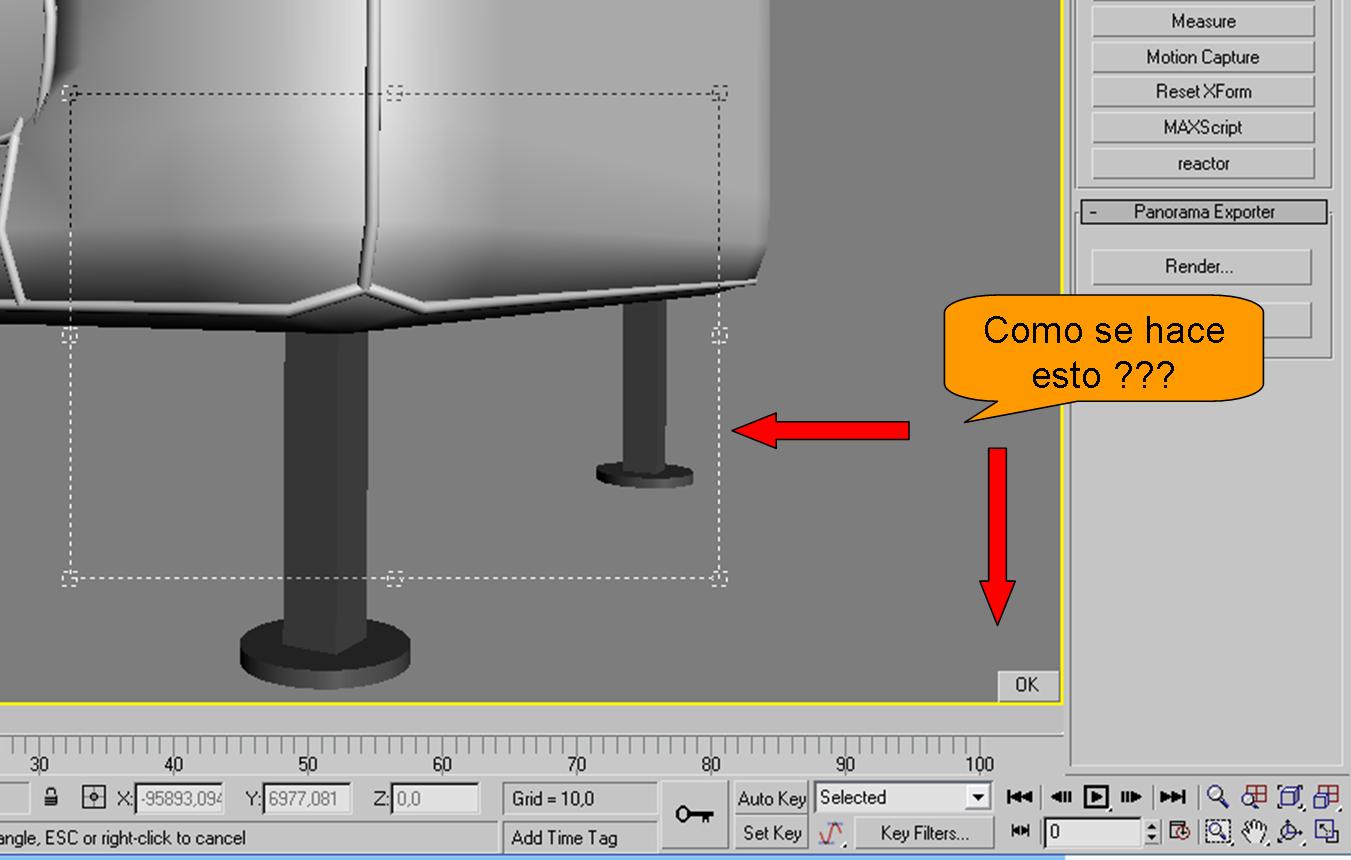

    3dsmax Render por zonas?
    Hola. Tengo esta duda, ¿cómo se hace esto? Por favor sería muy útil saberlo.

    Esa me la se yo), con el recuadro de la izquierda seleccione la parte de la cámara que quieres renderizar y le das a ok.

    Ok. Gracias. Pero esa no es mi duda. Mi duda es ¿cómo se llega a eso? O sea como ejecuto esa cualidad. No como renderizo ya estando en ese paso.
    No sé si fui claro.

    Así es, el la barra de render te aparecen los modos de renderizado, puedes escoger entre lo que se ve (view), lo seleccionado (select), y en partes (crop, creo que es este), este está a un lado de la tetera (icono de render en la barra main) lo seleccione das render (tetera) o Control + que, y te aparece esto que comentas donde puedes seleccionar que área de la cámara o vista quieres renderizar. Saludos.

    Mira crop es para la ventana sola sin lo demás, si ya tienes un render y solo quieres una parte que modificaste solo encierra esa parte utilizando region en vez de crop y sale lo de la ventana que marcaste sin borrar el render anterior.
