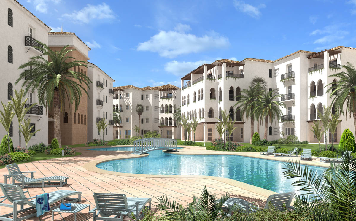

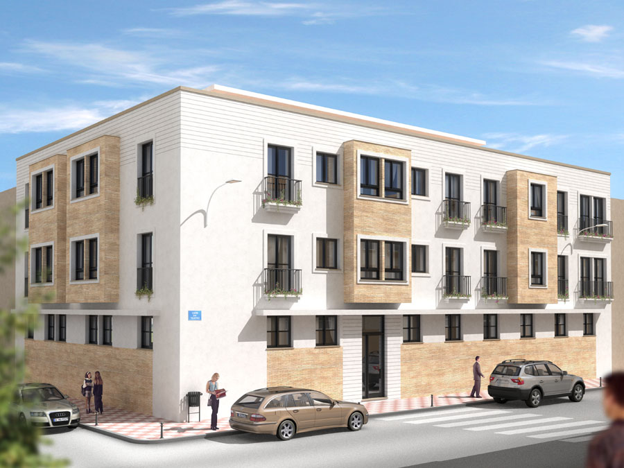

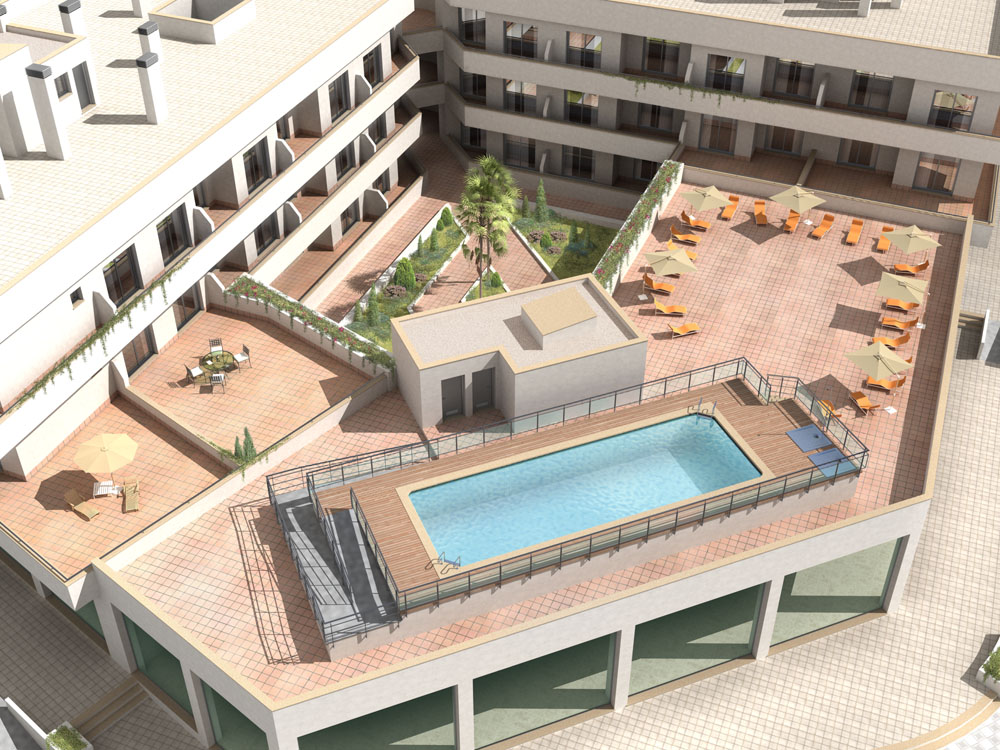

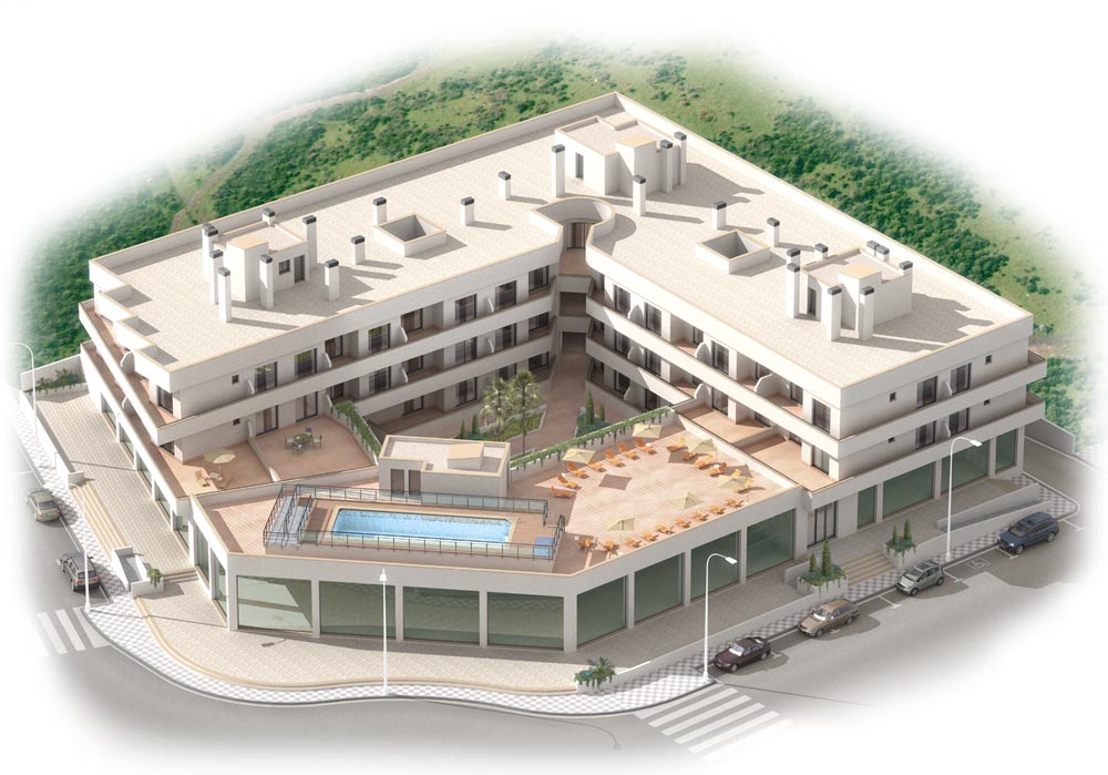

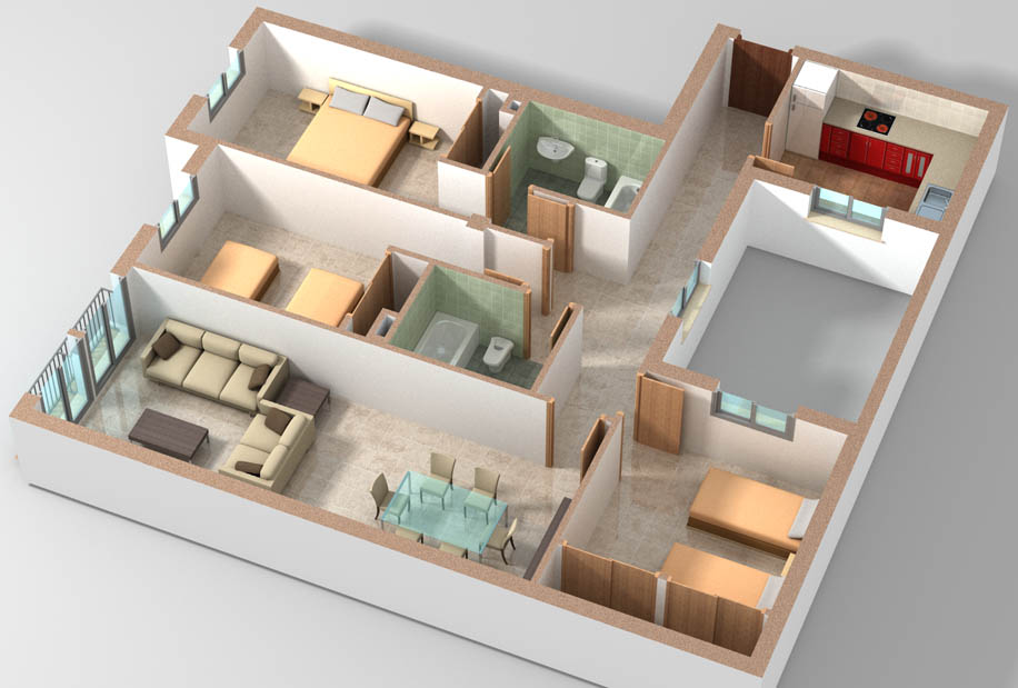

    Hola, este es el último trabajo que he realizado, va a ser de los últimos que haga con Brazil, por que veo que nadie lo usa, y me siento un bicho raro, así que, ya me estoy metiendo con el Vray.
    Bienvenidas las sugerencias, gracias y saludos.
    Abajo voy poniendo los últimos trabajos.

    Por que lo dejas, bueno supongo que, será para hacer un cambioa a mejor, también hay gente que usa Blender y otros programas que usan pocas personas, pero no son bichos raros, lo que cuenta no es la herramienta si no el acabado, y de eso vamos a hablar.
    Creo que en el exterior hay un único problema para mí y es que, al ser blanca la imagen y tener tal cantidad de luz se quema un poco véase al farola, intentaría orientar la luz desde otro punto de vista más a contraluz no sé, pero en general perfecto, la sección del interior ningún comentario solo genial.

    Bueno a mí me gusta lo que veo, aunque de luz este un poco saturada como comenta aruxsi se ve bien, es más es de las pocas imágenes UE veo que se preocupan por el entorno coches personas plantas en fin muy bien, el interior siempre me han agradado este tipo de presentaciones.

    Concuerdo con los demás la luz satura un poco y como que la quema a la imagen, por ahí bajándole la intensidad un poco se mejore, y otra cosa no sé por qué, pero el asfalto lo veo raro, (idea mía será?) pero en general está muy bien.

    Está muy bien. Demasiado Glow para mí gusto.

    Queda raro que las personas no tengan sombra. Por lo demás tiene buena pinta el render.

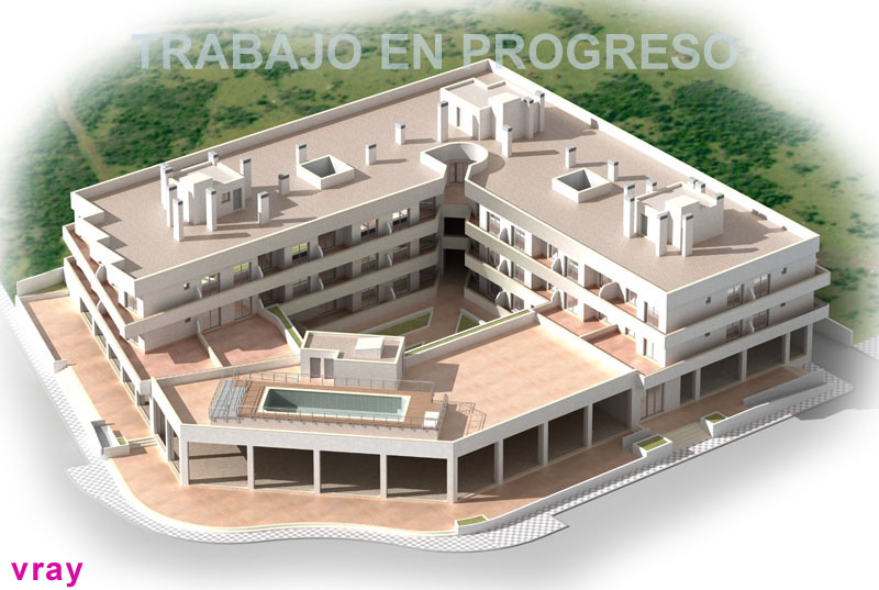

    Pues, coincido en la sobre-exposición de la imagen y lo de las sombras de las personas. Me gusta bastante la vista de la casa.

    Buen trabajo brasilero. Aparte de lo que ya te han comentado, en la planta en perspectiva lo de las sombras pues no me gusta, por que parece que ilumina el sol, y deberían ser luces mucho más difusas sin sombras duras, y los cristales tan azules tampoco me gustan, pero claro para gustos.

    Ostia, la sombra de las personas. Menos mal que no se os va una, gracias.
    En cuanto a que la imagen se quema es un tema que me gustaría discutir en algún momento, ¿es un error que sé que me la imagen en ciertos puntos?

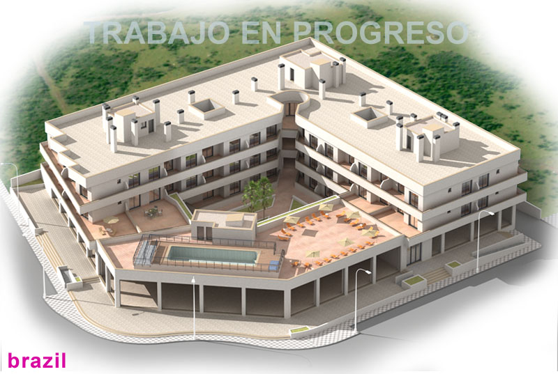

    Voy a ir publicando los últimos trabajos con Brazil en este hilo, para no abrir otro.
    Esto que pongo es el mismo edificio con Brazil y Vray, para que veáis más o menos la diferencia, aunque ya digo que apenas he empezado con Vray (la imagen de Vray tiene una sombra rara en el ala derecha, es un fallo, no lo tengáis en cuenta). Saludos a todos.
