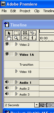

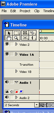

    ¿Y esas pequeñas líneas que son? No sé si serás muy novato con el Premiere, si es el caso. Puede ser que los elementos de la línea de tiempo los hicieras muy pequeños.

    No soy ningún experto, pero llevo unos cuatro años montando mis cosas y esto no me había pasado. Adjunto un timeline vacío y el problemático. Gracias de nuevo.
