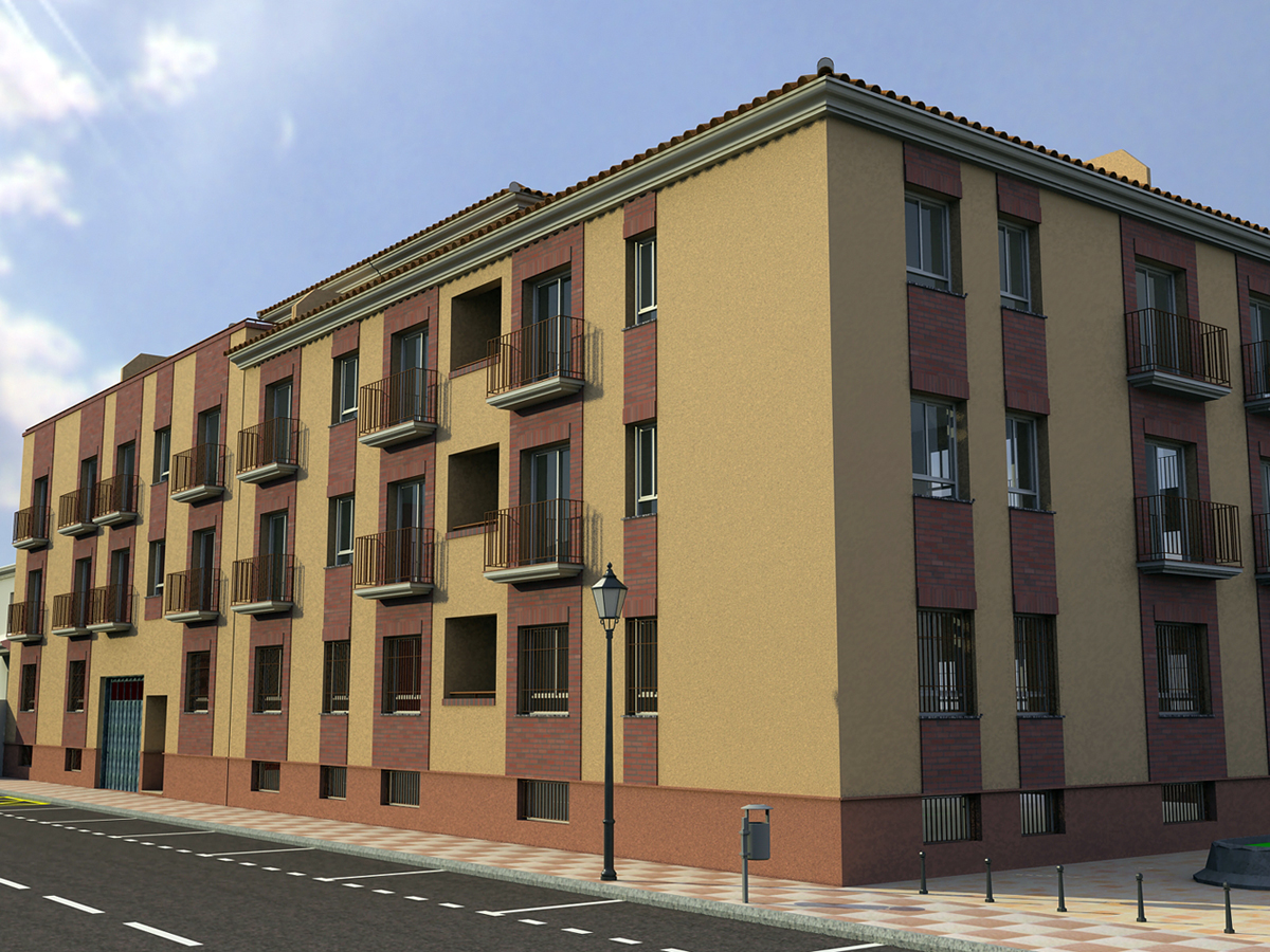

    Hola, ¿Qué tal? Es la segunda vez que escribo en el foro. Adjunto una infografía de uno de los cuatro edificios que mi empresa va a construir, me encargaron la infografía y ayer saqué el primer render.
    Lo modelé con AutoCAD y el resto está hecho con 3dstudio y Vray. Las paredes pretenden simular chino proyectado, aunque me crea unas sombras bastante raras en zonas oscuras. Las ventanas de la parte trasera se me han escapado, pero, en fin, desearía que me dijerais cómo lo veis y en que lo mejoraríais. Es el segundo render que saco con Vray. Gracias por todo, un saludo.

    Pues si es tu segundo render la verdad que está genial. A ver cosas que vea por ahí. Bueno pues lo primero que echo en falta son persianas, coches, gente, pajaritos, algo de vida por ahí.
    La textura del bordillo de la acera es un poco rara.
    Y la papelera parece que está sin texturizar.
    También los cristales de las farolas, el cristal lo veo así raro.
    Luego la iluminación, pues yo contrastaria más la luz y la sombra para ese cielo con rayos de sol que has puesto.
    Y nada más. Pero para mí gusto repito que está muy bien lo único que le faltan detalles para decir que está perfecto.

    Hola Paula. Gracias por tu crítica. Tendré en cuenta todas tus apreciaciones, aunque sé que le falta vida he preferido no meter mucho matranzo para la hora de los renders de prueba. Cuando haga el definitivo si le meteré coches, personas.
    Tendré en cuenta también el tema de la iluminación.
    Cuando tenga otro render lo subiré para posteriores apreciaciones. Gracias.
