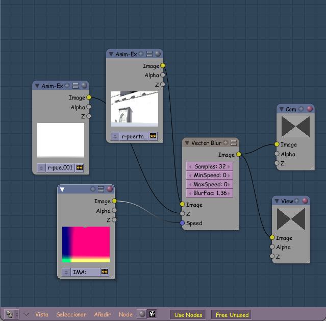

    Estoy intentando generar Motion Blur a partir de imágenes generadas por otro programa en vez de por el render de Blender. El caso es que no se/puedo/consigo mapear o traducir los valores de la imagen para que los trague, y todo el rato me da negro. ¿sabéis si se puede hacer?
    No, no puedes hacerlo, porque Blender usa la información del movimiento de los objetos para saber el flujo de los píxeles y (lógicamente) en imágenes simples no existe esa información.
    Solo tienes 2 opciones:
    1. (cara) usar un software que te calcule los flujos automáticamente (ejemplo: retimer de Realviz) y da una calidad perfecta.
    2. (barata) usar Virtualdub, ya que hay varios filtros que te crean Motion Blur, pero te advierto que son bastante simples (funcionan por acumulación de frames).

    En teoría la información es completa: la imagen inferior de lo que he puesto (el cuadro magenta, la que conecta al nodo en la entrada speed) tiene la información del movimiento en vectorial, y la de encima es el Zbuffer. No debería necesitar más, aunque el tema es ese: cómo convertir esa información al método vectorial que usa Blender. Si se puede.

    Motion blur a partir de imágenes
    ¿Ue? Hay algunos que no paran, diosanto. No, quiero usar los nodos, pero con imágenes en lugar de escenas. Vamos, que alguien ha hecho ya los renders y quiero aprovechar el Motion Blur antes que buscar un plugin de After Effects o algo por ahí.

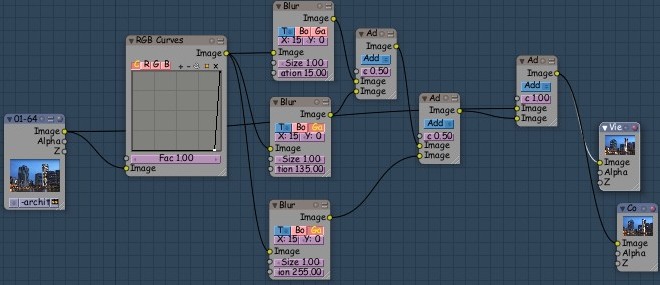

    Klópes, son imágenes prerenderizadas, con nodos. El blur normal ahora le añadí un campo que pone dirección y Ya está.

    Vaya, pues eso lo andaba hace tiempo buscando para hacer el efecto del Glow estrellado. ¿lo has pensado? (mezclar blurs direccionales, cada uno separado del otro xº)

    Ahí, buscando soluciones desde cosas básicas, ahora haz la prueba.
