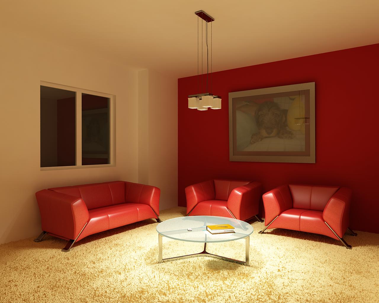

    Bueno pues esta escena la he hecho a partir de un tutorial de evermotion, me gustaría saber por que el cuadro me queda tan oscuro, lo he hecho con el mismo material del vidrio de la mesa y de la ventana, y detrás coloco un plano con la fotografía del perro, pero me queda muy oscuro y me gustaría saber si es por el vidrio o por la iluminación.
    Se agradecen críticas y comentarios respecto del resto de elementos.

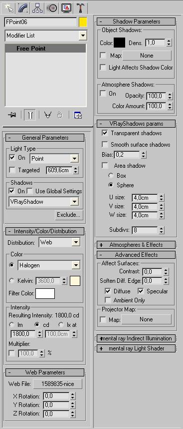

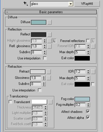

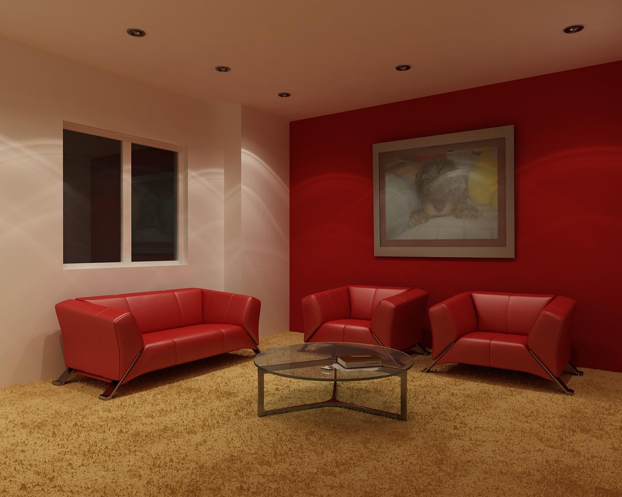

    Bueno pues este el render después de haber cambiado la iluminación. Dejo también una captura con las luces que coloco y el vidrio que utilizo para la mesa, ventana y el cuadro.
    Lo que menos me convence son las luces y el cuadro.

    Parece que las luces están apagadas, si les pones un Glow o un objeto auto iluminado seguro que es más creíble.:-) te recomiendo que no exageres tanto el dibujo de la luz en la pared, resta realismo.
    Lo que no me convence para nada es la moqueta, es un poco caótica no cres?
    El resto está genial. Saludos.
