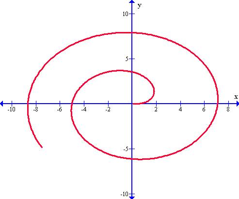

    Ahora mismo estoy trabajando en un sistema procedural para hacer que algo se enrolle y se desenrolle, es bastante complejo, usando scripts controllers y curvas polares: más concretamente con la espiral de fermat, fue examinada por fermat en 1936. Su ecuación es r² = a² +. En el siguiente ejemplo se muestra una función y su respectiva gráfica que nos permiten conocer la espiral de fermat.
