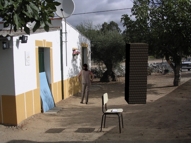

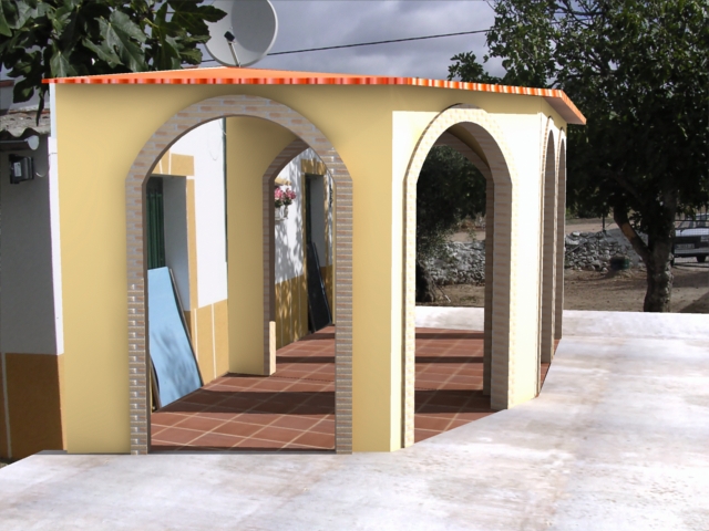

    A ver qué os parece esta integración que he realizado, de un porche en una casa de campo.
Nombre: PORCHE3.jpg
Visitas: 280
Tamaño: 217.9 KB
    Mar 2006
    1,135
    Integración de porche
    Así, a primera vista, le veo un fallo muy gordo, y es que las sombras que el porche debería trabajo osbre la pared esa que hay detrás, no se ven, sino que se cortan al llegar a la pared.
    May 2006
    57
    Como crees que podría arreglar ese problema, metiendo alguna superficie transparente, en el que se puede trabajo sombra.
    603
    19
    26
    Que programa usas? Si es max, utiliza un material (Matteshadow) es como lo que tú dices, el material es totalmente transparente, pero representa las sombras proyectadas sobre el, también los relflejos si hiciera falta.
    Un slaudo.
    May 2006
    57
    Utilizo max.
    ejemplar de ciudadano
    May 2002
    1,368
    64
    117
    Otro fallo muy gordo está en el texturizado del arco, los ladrillos no van así. Saludos.
    May 2006
    57
    Ya sé que no van así, sé que en el arco irían uno cada uno en vertical, pero no he podido ponerlo un texturizado independiente del lateral, el material al que te referías era un mate/sombra.
    Criatura del oceano
    2,414
    85
    75
    La verdad es que el nombre depende de en que idioma tengas max, tienes que trabajarte un poco más la parte integrada para que parezca más real, sobre todo comentar que lo veo muy quemado, demasiada luz en relación a la imagen original, fíjate que las sombras en la fotografía son más oscuras que en la parte renderizada, cuidado con eso.
    El material del suelo se ve repetido, y sobre todo lo de la sombra sobre la pared es fundamental, luego yo no pintaria el porche amarillo dejando la casa blanca.
    Otra cosa es lo de los arcos, con solevados si que puedes hacer que la textura te salga bien, prueba y verás. Saludos y ánimo.
    daelonik.com
    Daelon Game Art Tutorials
    Fotografidas daelonianas
    May 2006
    57
    Muchas gracias a que material del suelo te refieres al del porche o el suelo de cemento, intentaré hace lo que me dices con solevado, como lo haría mejor crear un ladrillo y luego aplicar el solevado, he intentado meter el material que tú me dices, pero no se proyectan sombras ni nada, lo que hice fue crear un rectángulo, toda la parte que es por dónde está la puerta, pero no se proyecta ninguna sombra, con el material mate/sombra.
    Criatura del oceano
    2,414
    85
    75
    Tienes que hacer un cubo que sea como la pared de la casa con el material mate sombra, tiene que funcionar. El suelo me refiero al de cemento.
