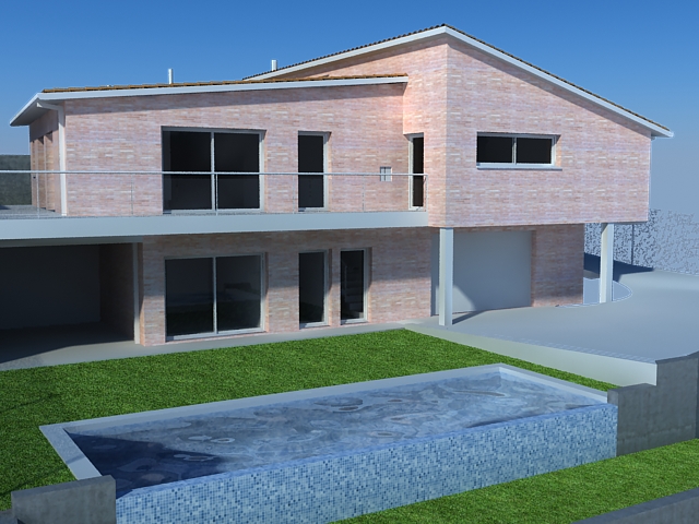

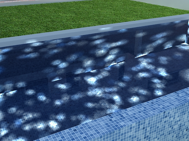

    Me imagino que los expertos del foro ya lo sabrán, pero como me he pegado un buen rato para solucionarlo publico por si a alguien le sirve.
    Estoy haciendo una información de una casa unifamiliar y estoy empezando a poner los materiales, y en la piscina me han salido unos artefactos blancos, estoy utilizando max, Vray, Vray Sun y Vray Sky, la solución ha sido activar afetc shadows en el material del agua. (claro que fácil, diréis, pero me he pegado un huevo de rato tocando, mapeando.
Nombre: piscina.jpg
Visitas: 360
Tamaño: 255.3 KB
ID: 36619   Clic en la imagen para ver su versión completa.
Nombre: piscina2.jpg
Visitas: 1471
Tamaño: 228.0 KB
