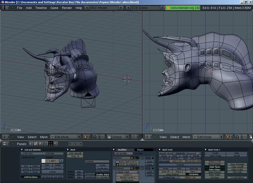

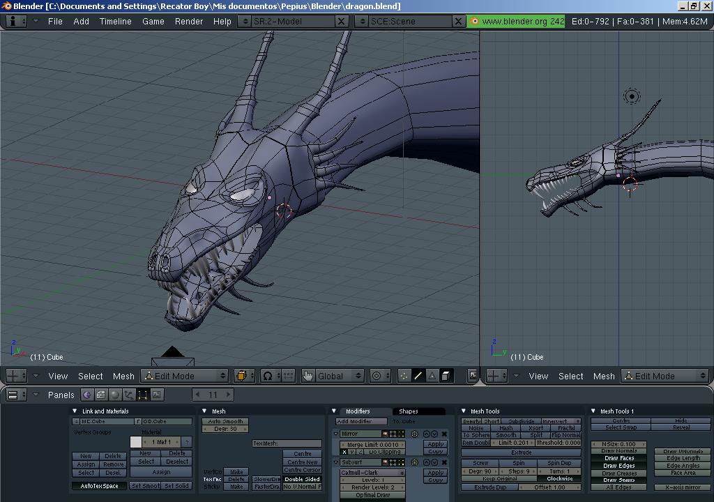

    Buenas. Para no hinchar a hilos la sección he decidido crear este hilo para ir publicando las prácticas de modelado que voy haciendo. Un saludo.

    Va muy bien. Solo veo algunos Tri en las mallas, que supongo se deben evitar. Sigue dándole.

    Muy bueno Pepius, muy buenos ejercicios. Como te dice, trata de evitar los tris, y los vértices donde confluyan 5 aristas, para lograr unas topologías limpias. En muchos casos son inevitables, pero se pueden esconder en zonas donde no molesten. Y échale un vistazo si te apetece a los hilos sharing technique de subdivisión modeling, en especial este http://www.subdivisionmodeling.com/f...read.php?t=907.
    Se aprenden cosas muy interesantes allí. Un abrazo, Pep.
