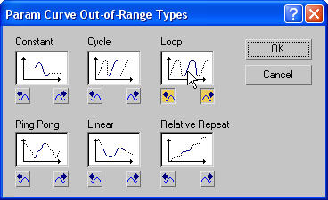

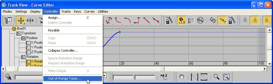

    Es un logotipo que parecen 3 montañitas y gira haciendo giros completos de 360 grados.
    Jan 2005
    822
    11
    Como realizar un bucle
    Selecciona el objeto, abre el editir de curvas y en la herramienta controller selecciona out-of-range types, en la ventana que abre selecciona la ventana del loop y cambia las claves a lineales.
Nombre: FueraDeRango.jpg
Visitas: 108
Tamaño: 68.6 KB
ID: 36559   Clic en la imagen para ver su versión completa.
Nombre: Loop.jpg
Visitas: 111
Tamaño: 23.6 KB
