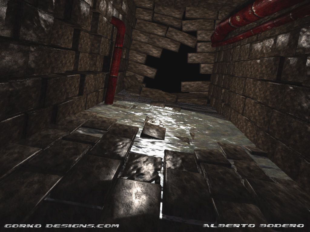

    Hola amigos soy nuevo en esto y necesito orientación y manejo de las herramientas de 3d, necesito una crítica de mi obra para saber qué debo corregir y perfeccionar. Un saludo a todos y gracias de antemano.

    Está muy bien, sobre todo el brillo de los ladrillos en primer plano, pero el defecto que le veo es que la textura de los ladrillos es la misma en todos y se nota bastante. Además, los ladrillos del fondo parece que tienen el mapping estirado. Si usas una textura procedural no pasa eso.

    ¿Qué es una textura procedural?

    Para ser tu primer render está muy bien. Me gusta mucho la ambientación y el agua está muy bien conseguida, pero los ladrillos es verdad que cantan un poco, lo que te comentan de las texturas procedurales es sencillo. Se trata de poner en el canal difuso del material un mapa procedural en lugar de una imagen bitmap. Los mapas procedurales son mapas generados mediante cálculos matemáticos a la hora del render, por lo que puede aumentar los tiempos considerablemente. Los beneficios son que evitas la repetición que se da en los mapas de bits y que tiene varios parámetros ajustables a tu gusto, para poner un mapa procedural en el canal difuso tienes que hacer lo mismo que cuando vas a poner un bitmap. Solo que, en la ventana del editor de materiales, en lugar de pinchar sobre el mapa imagen bitmap escoges entre los demás. Si pinchas sobre cualquiera de ellos aparecerá una vista previa, y eso es todo, espero haberte aclarado algo.

    Coincido con que tú primer render le pega 1000 patas al mío que hice en 3ds2. Y creo que podrías mejorar la imagen con lo que te dicen los mensajes de ahí arriba y si puedes cambiarle el ruido al agua, pues parece más tirando a un plástico que agua, puedes ponerle algún modificador de ondas y el centro a lo lejos, para que ese ruido del agua parezca que realmente se debe a un movimiento.

    Vaya primer render. Tiene algo que muchos otros adolecen: ambientación. Y algún comentario que no se haya hecho aún, me da la impresión de que los ladrillos de la pared del final son como de goma, porque parecen doblados (y juraría que no es así). Necesito un psiquiatra, ánimo, y un saludo.
