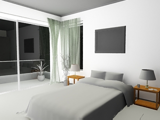

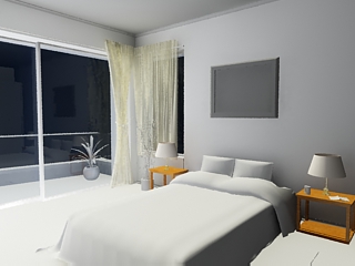

    Bueno seré breve porque está cosa me está censurando alguna palabra.

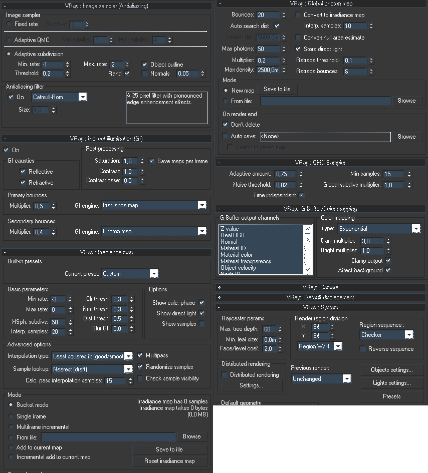

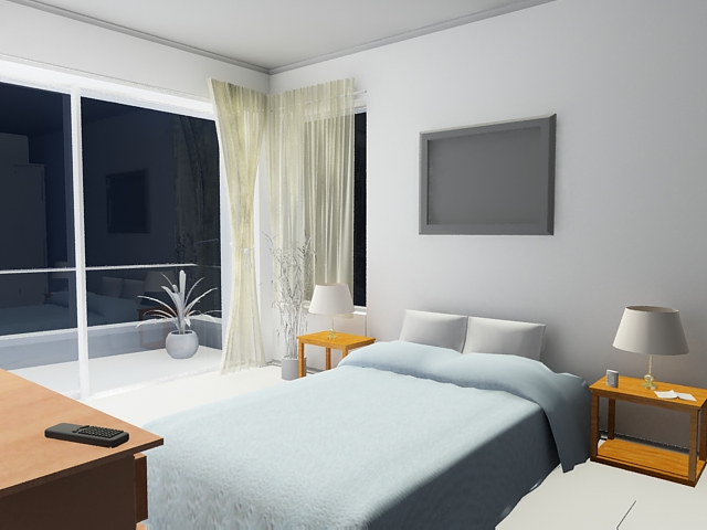

    1, como elimino el artefacto de la dercha parte inferior.
    2.- Como guardo los Photon Map e irradiance.
    3.- Debo volver a actualizar en caso de que: cambie el multplicador de Photon o irradiance, cambie intensidad de las luces Vray, cambie reflexión y refracciones de materiales.
    Bueno miren los trabajos y ayuda por favor.

    Del artefacto de la derecha en la parte inferior, me imagino que te refieres al borde de la cama, pues creo que con un Smooth o algo así (suavizar la malla).
    Para salvar los datos de Vray tanto en el irradiance como en Photon Map hay un botón que dice save todo file, lo pinchas, lo salvas y después le pones, en el Vray, from file, ahí lo buscas y lo cargas.
    La imagen está bien, pero me da la impresión que tienes que mejorar los rebotes secundarios, o cambiarlo por otro motor.

    La verdad como tedigo se me hace un lío con lo de lo materiales, como lo hacen para arreglar el material? Ya que el velador está muy prendido, y el artefacto me refiero al al cambio de luz muy fuerte generado detrás del velador de la derecha en el piso, y pared se ve una línea muy clara, sobre el rebote secundario como tedigo como arreglo sino no se lo que arreglo?

    Hola zero, tu render está muy oscuro (más que los míos) veo tus settings y con lo poco que se de Vray puedo decirte que el primer rebote está muy bajo ponle 1 que viene por defecto y el segundo que varié de.6 a.7, luego en al dark y el bright por allí leí que no deben tener más de.6 de diferencia entre uno y otro (le da un contraste más controlado) y osiempre desmarco el affect background porque si no me tiñe todo el render con el cielo.
    Para grabar el mapa de Photones en la parte de mode dice save todo file allí lo grabas en una carpeta y luego cambias a modo from file (ten en cuenta que cualquier Maya así sea de Photon como de Ligth caché es super pesada) y si cuando cambies cualquier parámetro de luces debes volver a cotruir la malla y luego grabarla y cargarla.
    Espero te sirva de algo lo poco conlok UE te puedo ayudar. Suerte.

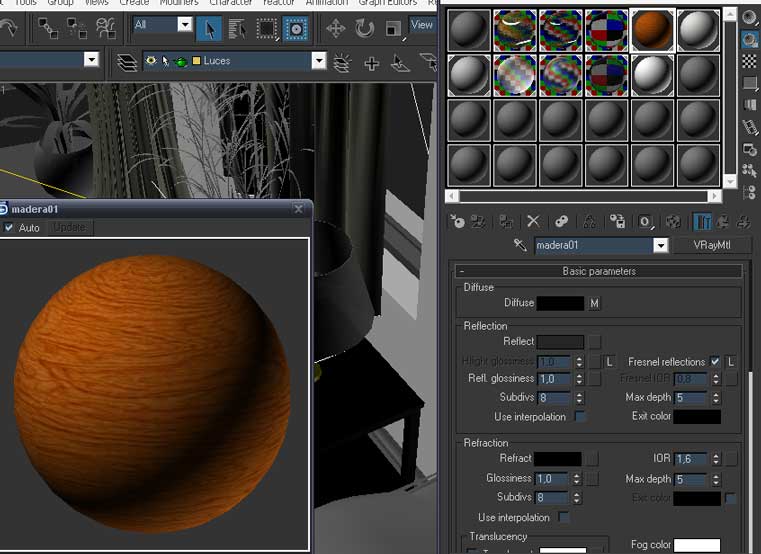

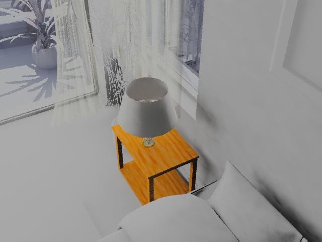

    Bueno como te decía ya me he leído algo del Vray y comprendo lo de los valores, pero me falta práctica en la interación de cada uno, por ejemplo.
    El material se me ve muy prendido y supuestamente quiero que tome un color más oscuro como en el editor de materiales, por eso baje tanto los valores.
    Ahora bien ¿cómo puedo hacer para que el material no se vea quemado sino que se vea oscuro como en el material? Me imagine que bajando los multiplicadores de irradiance y Photon Map. (y bajaron) pero también bajo la luz de en los rebotes ahora tengo las Vray en 10 y la exterior en 1. ¿debere tocar la intensidad de los tales?
    ¿O tengo que tocar algo en escala física de enviromentí.
    Agregado:
    Pues ahora caí en cuenta, subí las partes negras con el exponencial, por eso el material y los medios tonos se prendieron y tengo que bajarlos y subirles a los rebotes. Are una prueba para que me corrijan. Atentos que necesito aprender estoy hoty para poner materiales mañan y entregar el viernes.

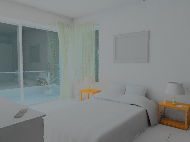

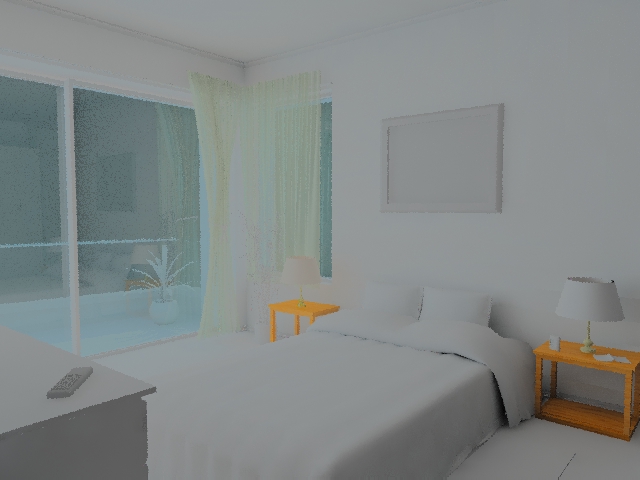

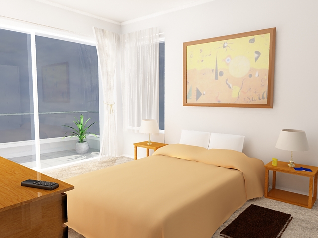

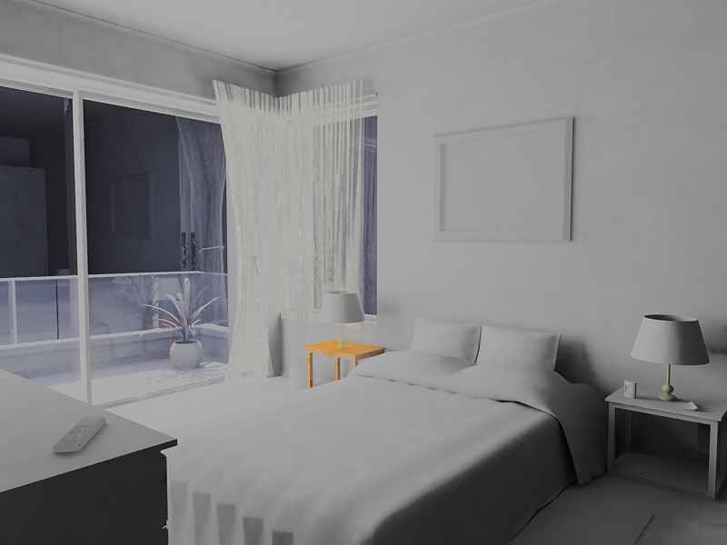

    Vean las siguiente imágenes. La primera tiene la vlaigths a 8. La segunda vligth a 2. Supuestamente puse un blanco en las paredes y una madera más oscura, el blanco se ve gris y la madera se ve más prendida, que raro.

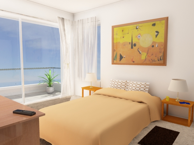

    Aun el blanco no me convence y las explicaciones que he ledido no las comprendo muy bien, alguien e ayuda con lo del muro blanco?
