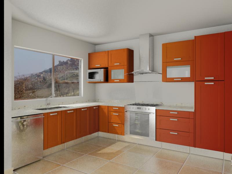

    Hola a todo (a)s: Antes que nada los felicito por el excelente foro que aquí tienen, he estado pinchándole un poco a Vray, la verdad es que no sé nada de esto, pero hice algunas pruebas con Vray siguiendo algunos tutoriales, y este es el resultado.
    La verdad está bastante deficiente, así es que, agradecería si alguno de ustedes puede aportar algo para mejorarlo, porque la verdad no se ni por dónde moverle para logar algo más atractivo. Saludos y gracias a todos.
Nombre: vale 1 22 min.jpg

    Para empezar la textura de la madera, necesitas otra. Después el fondo, puedes mejorarlo, poner algo más alegre, más verde quizá.
    Mueve un poco la luz Vray que pusiste en la ventana para ver si se quita el aura que aparece en el techo y que a la vez te mancha la parte de la ventana. Saludos.

    Ok, pues agradezco los comentarios, haré las correcciones que indicas y la publico a ver qué tal. Saludos.

    La encuentro oscuraa, quizás un poco de rebotes secundario.
