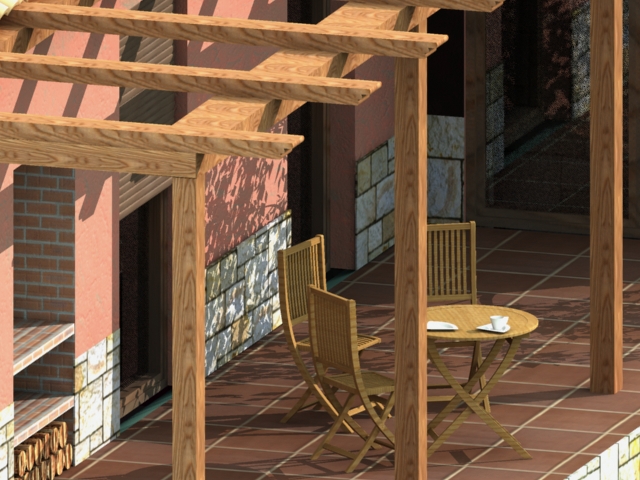

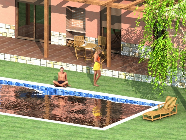

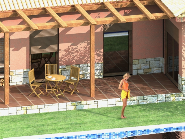

    Aquí os dejo un trabajo que he hecho sobre el exterior de un chalet, es muy parecido aún trabajo que había en este foro de otra persona, me gustó y lo he intentado realizar, darme vuestra opiniones a ver si os gusto, o lo que se puede mejorar.

    Yo le quitaría el agua, o miraría algún tutorial de agua, creo que en el foro debe de haber alguno.

    Las imágenes carecen de fuga, ¿están renderizadas en vista user? Eso le quita bastante realismo. Lo del agua también es muy extraño, parece casi un vertido tóxico.
    Creo que llevas buen camino, pero le falta un empujón. Un saludo.

    Qué es eso de que carecen de fuga, si esta renderizado en vista usuario, lo del agua he realizado el tutorial que viene en el foro, pero se me queda así, lo que parece el vertido, es que tiene un poco de relieve y me hace ahí una cosa rara, qué tipo de material le iría bien al agua.

    Las imágenes más realistas son las que se toman con una vista de cámara porque se parece más a la forma en la cual percibimos nosotros la realidad. Con lo de la fuga, me refiero a que no tiene perspectiva de cámara, es decir, que las dimensiones de los objetos no se aprecian más pequeñas a medida que se alejan de la cámara. Coloca una cámara y verás cómo mejora.
    En cuanto al agua, no conozco ese tutorial, pero seguro que hay un error en las unidades o en algún parámetro. Un saludo.

    Los rcp quedan fatales e cualquier escena mejor dale escala humana con referencias postes sillas mesas vasos y bájale la saturación de colores a todo los objetos (el verde del árbol es muy fuerte).

    Cierto, con esos puntos de vista parece los sims.

    A que os referís con bajar la saturación de lo colores de los objetos, cambiar el color difusa, intentaré mejorar lo que es la vista con alguna cámara, que parámetros son buenos para conseguir un agua realista de la piscina.
