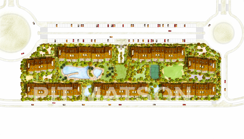

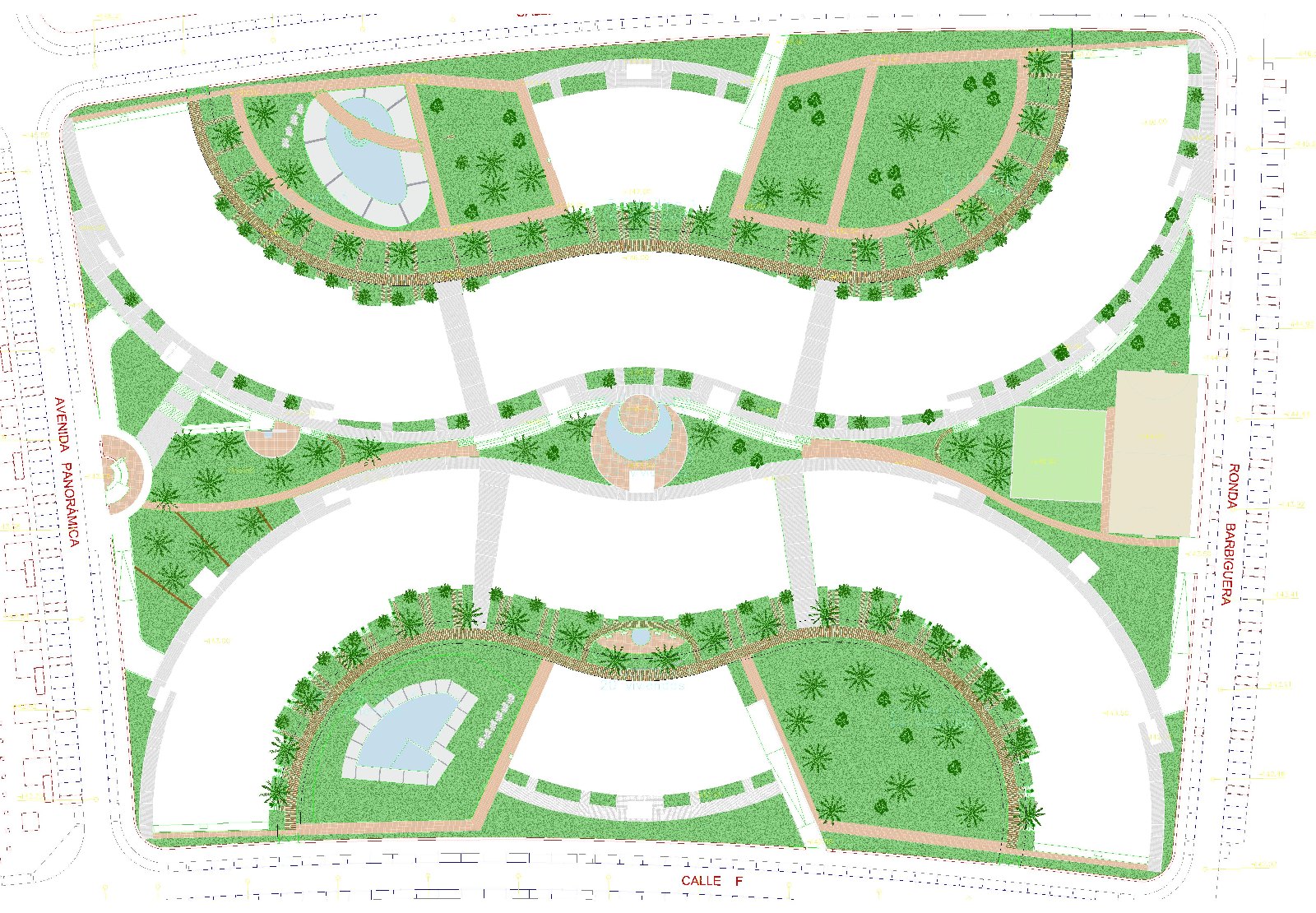

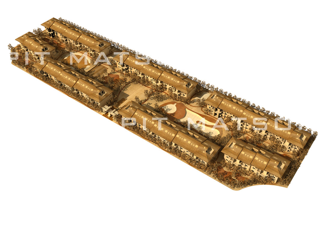

    Creo que ya he subido esto por algún lado, pero me disculpen: soy disperso. Las pongo juntas porque las estaba sacando del ordenador para guardarlas y porque, aunque es la misma urbanización, proyecto y cliente, una está hecha con el lado derecho del cerebro y la otra con el izquierdo.

    Respecto a las imágenes, tienen buen aspecto, pero es difícil decir más a ese tamaño, sobre todo la 3d que se aprecia muy poco. ¿puedes publicarla a mayor resolución? Un saludo.

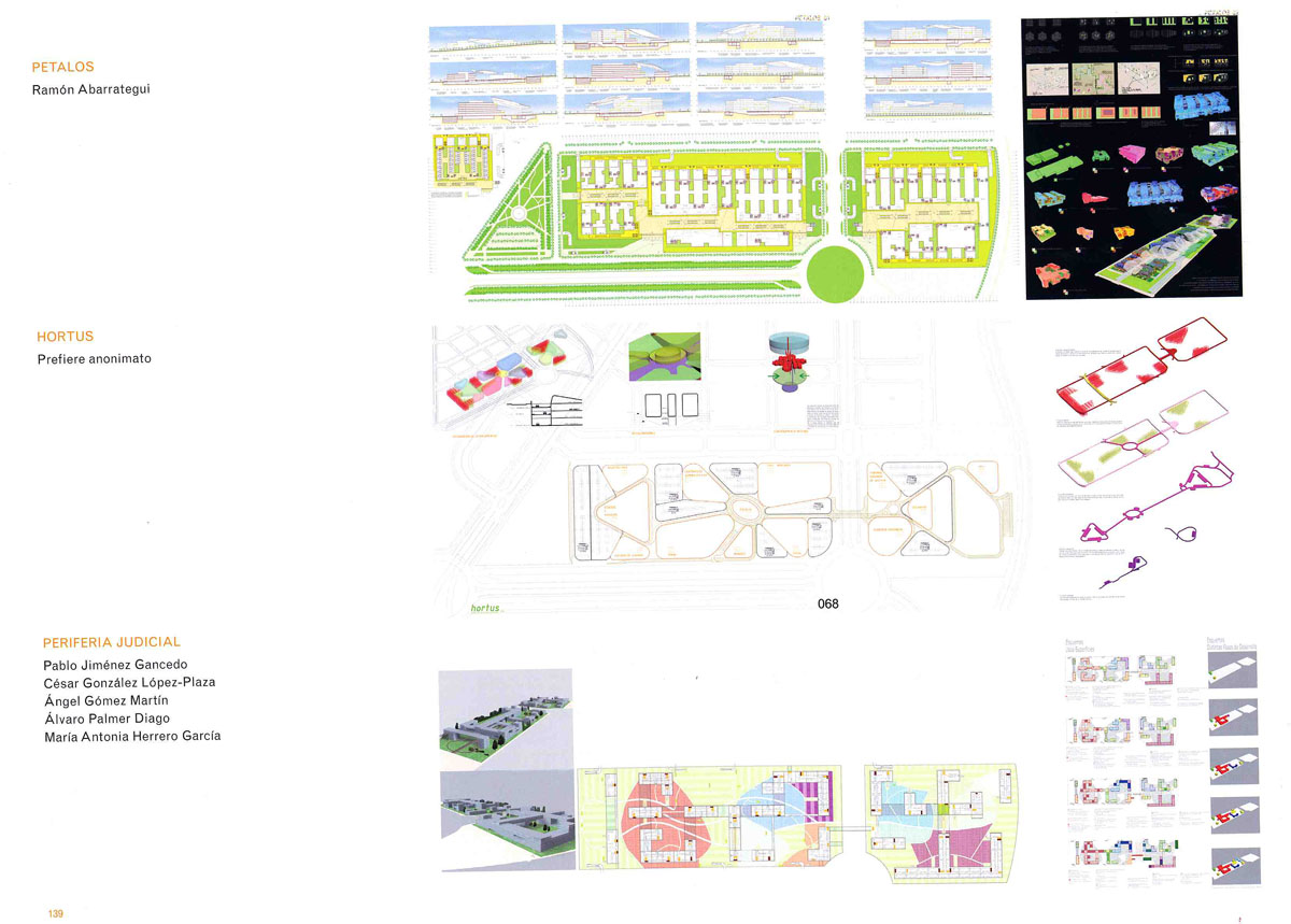

    Gordo, los mejores ejemplos los tienes en revistas como el croquis. Se me ocurre también el libro editado por la comunidad de Madrid sobre el concurso internacional de ideas del campus de la justicia de Madrid.
    En el tienes muchos ejemplos, puesto que sobre un mismo proyecto tienes las interpretaciones de un montón de estudios de arquitectura.
    Yo no puedo sacar planos del estudio, pero sí puedo escanarte la página del libro donde sale un plano nuestro y comentártelo, puesto que es un documento público. En la página scaneada es el de arriba.
    Y comentarte el proceso.
    Normalmente al principio son mi jefe y Almudena quienes arrancan con el plano. Cuando tienen claro lo que van a meter -planta baja y secciones, como en el ejemplo scaneado- Entro yo. Y miramos un espacio donde colocar la información que estoy preparando.

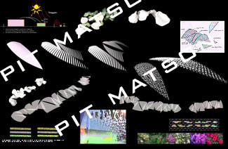

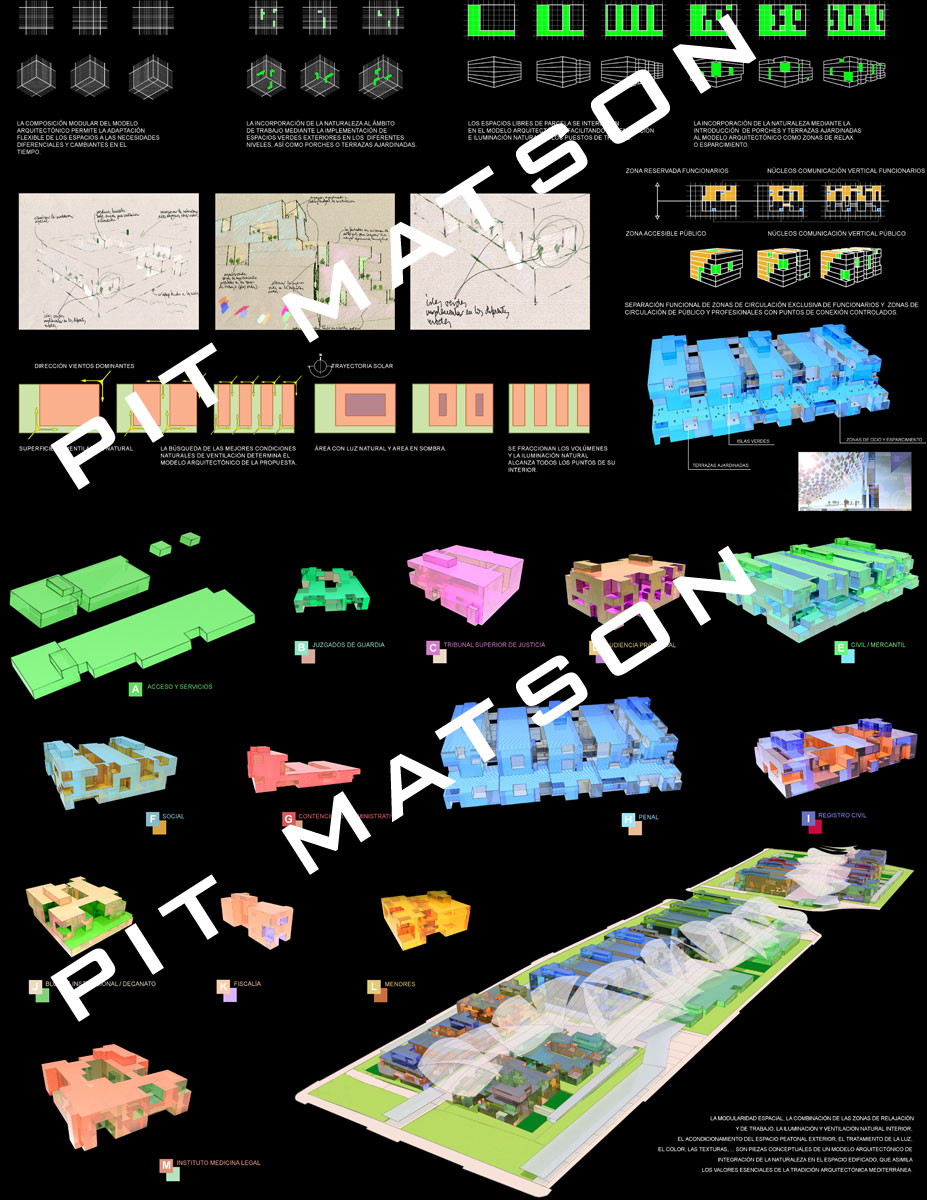

    Una vez está claro, para ahorrar trabajo a Almudena, yo hago mi parte y maqueto, sacando un (*.jpg) enorme que ella representa en AutoCAD a capón. De ese (*.jpg) maquetado te subo un par de ejemplos.
    En las secciones del caso que subo, por ejemplo, yo preparo el cielo siguiendo las indicaciones de Almudena, para que ella lo replace en AutoCAD.
    Las secciones de el recubrimiento, las saco yo de Rhinoceros y se las mando a ella, que las arregla en AutoCAD y las representa en los planos.
    A veces en algunos gráficos ella arranca en AutoCAD, más tarde los cojo yo con Illustrator y los integro con lo que estoy haciendo para que tengan coherencia los elementos gráficos.
    En líneas generales es un trabajo en equipo.

    ¿Puedes posterla a mayor resolución?
    La maqueta tiene algo más de resolución ahora, la ilustración es que ya está guardada en un DVD, y me da pereza buscarla ahora.

    Como dice Pit, es algo que se hace en equipo. Miramos toda la información que queremos meter. A veces incluso trabajamos de más.
    Tratamos de ordenarla de forma atractiva, que este de forma equilibrada dentro del plano o el panel, y al mismo tiempo sea coherente (orden de planos, estructura.) lo cual no siempre es fácil.
    Replaceamos las imágenes, que en el caso que ha publicado Pit era una sola, para que el plano pese menos.
    A veces las replaceamos entre los planos, o los detalles ya que suele ayudar a entenderlos.
    Y lo peor, pero más importante: doscientas pruebas antes de decidirnos definitivamente, sobre todo, el gran jefe.
