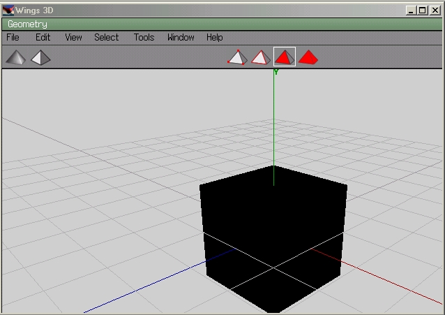

    Bueno mi problema es que, al representar cualquier objeto, el objeto es de color completamente negro y no se ve las cara, ni vértices ni nada como muestra la imagen, lo normal que sepa yo es que se vea plomo.
    Como lo puedo arreglar?

    Sube el archivo que has puesto de ejemplo para revisarlo (o uno similar), quizás hayas desconfigurado la vista por defecto con algún atajo de teclado.

    Como subo el archivo? Probé con el archivo adjunto, lo seleccione, busque el archivo del cubo que guarde con Wings3d y presione subir, pero no sucede nada.

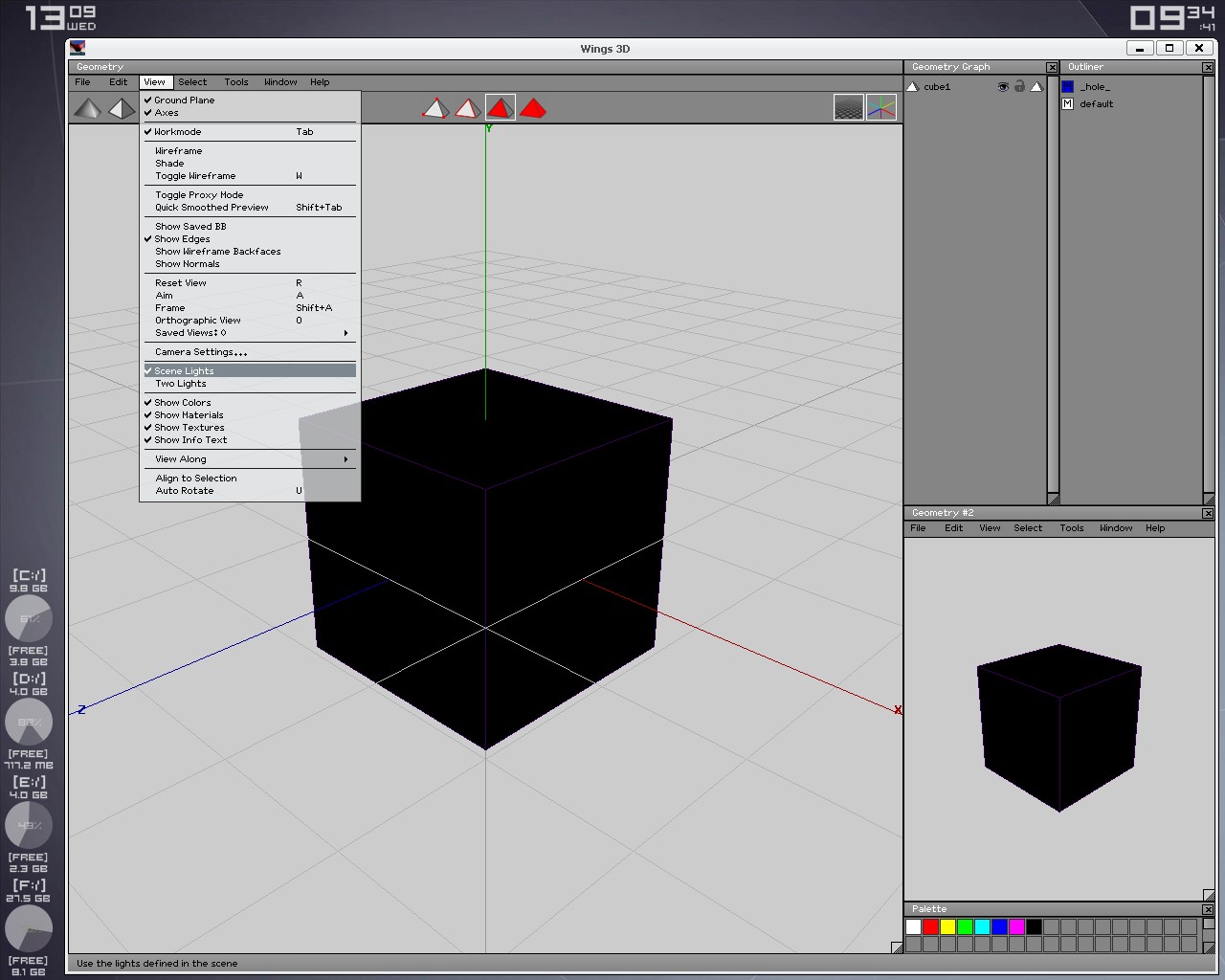

    Yo creo que es el típico caso de scene lights. Prueba a irte al menú de view->scene lights y mira si esta activo (o sea marcado con la v).
    Esta en el mismo sitio que la imagen que te subo por si no lo encuentras.
    Espero que sea eso.
