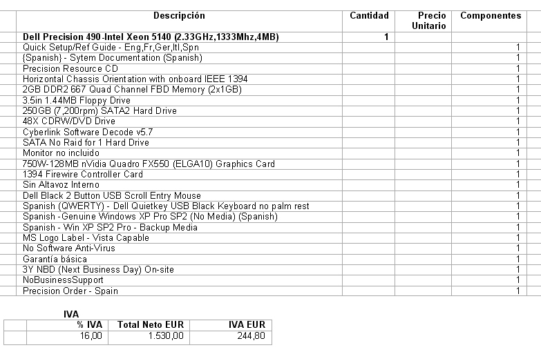

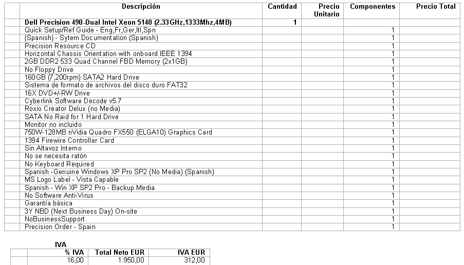

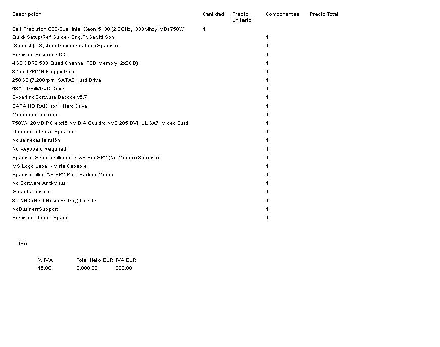

    Bien, justo es el tema que vengo estudiando hace tiempo y creo que ya me he decidido, es cierto que un Core 2 Duo es más económico que un wodscret de un solo procesador, pero lo interesante es que después al Xeon se le puede pinchar otro procesador duplicando la velocidad de render y, además es una tecnología que esta acompañada por otro factores (1333 MHz, 2x2mb cache, etc), pero bueno, el presupuesto tiene siempre la última palabra, hace unos días pedí presupuesto a Dell.:adjuntado al final del mensaje.
    Como pedí que las memorias sean de 531 Mhz me rebajarian 100euros, con lo que quedaría un total de 1430 + iva, otro punto a favor es que estos equipos están testeados y con una garantía insuperable.
    Ahora me gustaría ver alguna prueba de un Core 2 Duo 6600 vrs un Dell Precision 490 5140 (un solo proc), si realmente el Core 2 Duo es más veloz, entonces seguiría estudiando las opciones porque con lo que me va a salir el equipo completo (Dell Precision 490 con dos procesadores duales 5140) me armo dos ordenadores con Core 2 Duo 6600, en el cual en uno colocaría una buena gráfica y el otro simplemente lo dejaría para ayuda de render.

    Gardo, cuanto hace que has pedido ese presupuesto? Bueno es que en la web no tienen disponible la posibilidad de 2 Gb DDR 533 (acuerdo telefónico?)
    Si es así, se mantiene el precio anteriormente expuesto por Dell, salvo en el procesador, que ha subido un pico. Un saludo.

    Ismaeldmt ese presupuesto te lo armas en la web, de todas maneras, lo realice por teléfono con un operador de Dell, el cual te hace un seguimiento del armado en la web y después te hace un pequeño descuento, y sí, lo de la memoria se lo tienes que, aclarar para que te rebaje los 100 euros porque en la web no aparece esa opción, a aumentado unos 200euros más o menos desde la gran oferta que sacaron hace unas semanas, que varios del foro aprovecharon, de todas maneras, me dijo que sigue estando en oferta de lanzamiento por lo que estos precios seguramente van a subir, saludos.
