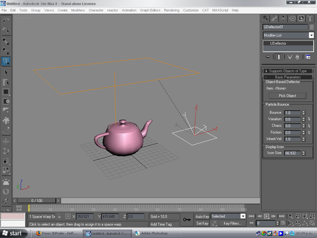

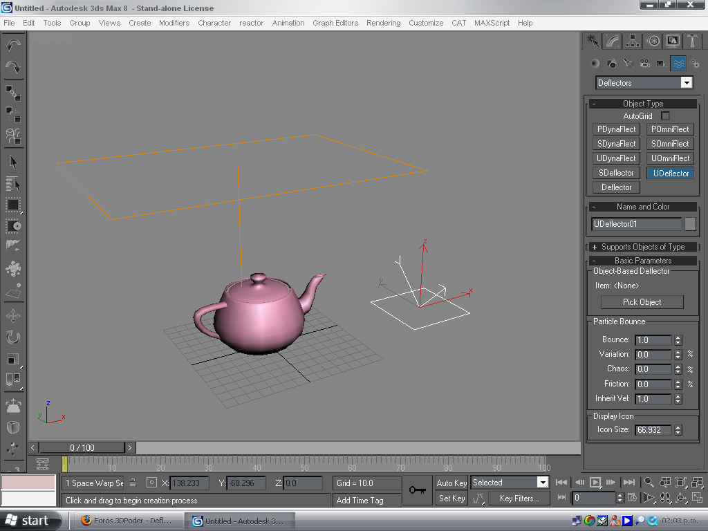

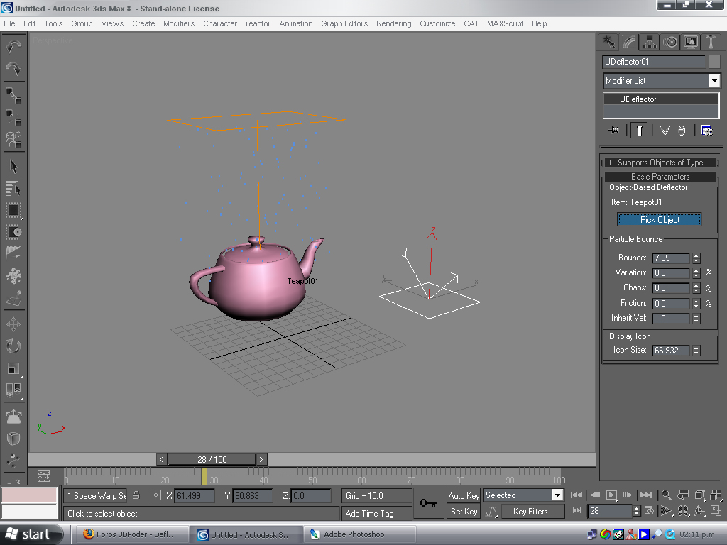

    Es muy sencillo, te mando unos tres pasos, ojalá que sea lo que quieres.
Nombre: UTILIZA EL U DEFLECTOR.jpg
Visitas: 168
Tamaño: 297.4 KB
ID: 36107   Clic en la imagen para ver su versión completa.
Nombre: SELECCIONAS LA TETERA.jpg
Visitas: 144
Tamaño: 286.5 KB
ID: 36108   Clic en la imagen para ver su versión completa.
Nombre: Y LINKEAS EN ESTE CASO A LAS PARTICULAS.jpg
Visitas: 146
Tamaño: 287.4 KB
