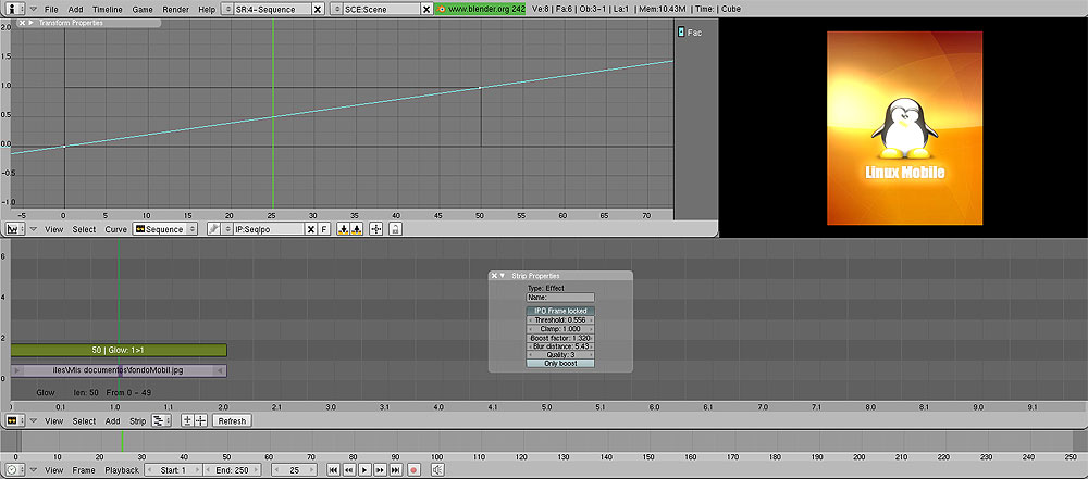

    Hola blenderadictos, necesito que me expliquéis como animar con ipues un efecto como, por ejemplo, Glow en el Sequencer.
    Ejemplo:
    gracias.

    Nada, abres una ventana ipo seleccione el tipo sequence y a jugar (recuerda tener seleccionada la strip que quieras modificar).

    Si, pero como juego y como afecta? Porque como dibujo la ipo?

    Añades puntos igual que en todas las ventanas ipo (Control + bir), la escala vertical representa la intensidad del efecto (o lo que sea) y la escala horizontal del 0 al 100 representa el tiempo que dura la strip.

    Bueno intentaré, gracias, si tuvieses algún ejemplo por ahí en el que se viese esos efectos me vendría super bien. Estoy añadiendo una nueva funcionalidad al Sequencer para poder trasladar, rotar y escalar las imágenes.

    ¿efectos? No, creo que no has entendido, con la curva ipo solo puedes controlar el efecto global del strip (Glow, wipe, etc.) sobre el tiempo que dura, nada más. Solo tienes una curva ipo general para cada strip.

    Creo que me refería a lo mismo, si no entiendo mal con la curva ipo puedo controlar el efecto (Glow.) en mi caso los de transformación, mediante un factor que crea la curva, es decir, por ejemplo, en la de la imagen anterior en el frame 0 el efecto Glow debería ser 0 y en el frame 50 debería ser el valor que he dado.
    O me estoy equivocando, eso es lo que entiendo al leer el código de Blender.

    Yo no veo ninguna imagen.

    Y ahora se ve la imagen?

    Sí, es eso, yo tampoco había visto la imagen.
