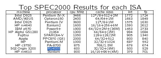

    Te puedo asegurar que tú PC es mucho más eficiente y en serio, el procesador r14000 trabaja aproximadamente a 600 Mhz, tu Opteron va mucho más, allá, comprueba la tabla, por si fuera poco SGI esta en qiebra.
    Por cierto, tu Opteron 165 es mejor que el de la tabla 150 y el r14000 que te venden tiene caché de 4 Mb o sea que debe ser una máquina ya pasada de moda. Saludos.
