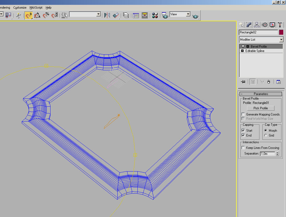

    Hola, a ver si alguien sabe cómo solucionar este problema que tengo en el solvedao, dejo las imágenes del shape el Path y lo que pasa cuando se montan, a ver si alguien sabe cómo resolver o hacer esto. Gracias.

    Te ocurre por tener el pivote en el centro, salvo que te digan otra cosa podrías ponerlo en una de las esquinas del shape y hacerlo recorrer el Path por ahí, así te aseguras que no se te monta.
    Esl recorrido puede ser ese o tendrías que redibujarlo, para que sea el del interior de la pieza, no el del centro.

    Es lo que dice el compañero. También puedes probar a hacerlo con Bevel Profile, que a lo mejor te resulta más fácil.
