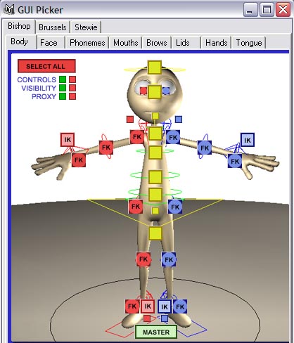

    Ninguna idea nueva, solo darte mi apoyo, un Low max renovado es una gran noticia. Bueno, en realidad se me ha ocurrido una, en am existe un panel en el que puedes seleccionar cualquier parte del bicho con un click. Te dejo una captura para que lo veas. (espero no estar incumpliendo ninguna política de privacidad de am). Saludos.
Nombre: Picker.jpg
Visitas: 87
Tamaño: 74.5 KB
