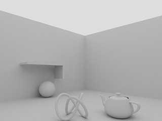

    Hola a todos, estoy empezando con Vray y tengo una duda con la iluminación, he creado esta escena y le he iluminado con una Vray Light, solo de relleno. La verdad es que no sé dónde colocar esa luz, la he colocado a ras del techo, pero veo que me lo quema. ¿alguien me puede decir dónde colocar mejor esa luz? Gracias a todos y saludos.

    No tienes ventanas? Se supone que las vraylights sirven para ayudarte a iluminar, pero si quieres colocar sombras y todo eso colocas una direct.

    Seguro lo quema porque tienes activado en la pestaña de la Vray Light double-sided. Vamos hay que tener sentido común para colocar las luces, se colocan de dónde suele provenir el emisor de luz, ya sean ventanas, puertas, focos, etc.

    Si ya eso lo tengo claro, pero en este caso de dónde proviene el emisor de luz? Solo la quiero de relleno, sin trabajo sombras ni nada, por eso era el donde colocarla. Ya lo he averiguado, tenía la opción invisible desactivada, ya sabes cuando unos es novato. De todos modos, os doy las gracias por ayudarme, saludos.
