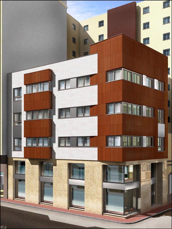

    Yo hice esto hace años, igual te da una idea.

    Tengo alguna prueba hecha, pero hasta mañana no la podre colgar el caso es que por más vueltas que lo doy no consigo realismo en ese material. Gracias extraterroide.
    Hola bala perdida es más bien ese efecto el que necesito tal vez no halla dado con la textura idónea seguiré intentando, podrías pasarme la textura? Gracias.

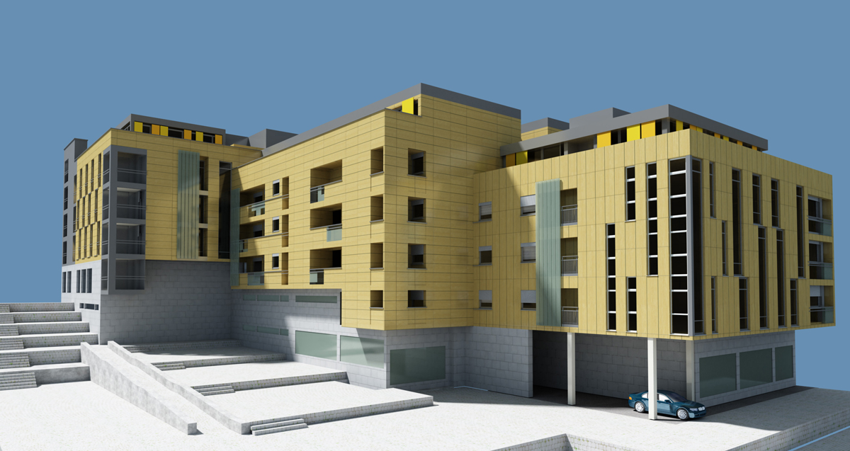

    Esto es lo que he consequido, osease nada que merezca la pena. Que me está fallando?

    Los reflejos quedan bien, solo que no da apariencia de madera, yo creo que es por el color y porque no se ven las típicas vetas de la madera.
    La textura que yo usé a saber dónde está, eso lo hice hace un montón de tiempo.
