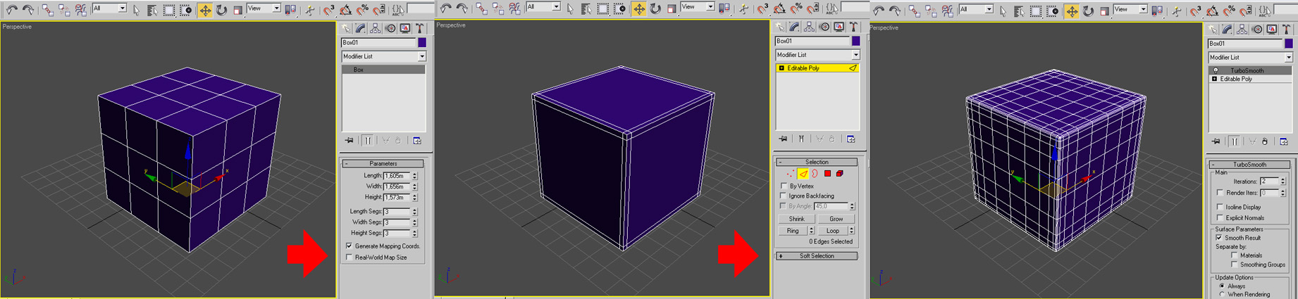

    Para redondear los bordes de una caja, creas una caja con 3 divisiones por lado, la convertís en Editable Poly, seleccione los dos Edges centrales, le das loop, y acercas estos Edges a los bordes. Por último, le aplicas un TurboSmooth. Te adjunto un gráfico para que se entienda mejor.
Nombre: borde.jpg
Visitas: 102
Tamaño: 222.3 KB

    La manera que indica Santiago es de las mejores ya que no te deja triángulos ni polígonos raros en las esquinas. Además, no sólo es aplicable a cajas, sino a modelos mucho más complicados también, ya que la filosofía es la misma.

    Muchas gracias a todos, soy nueva en el foro, pero me he sentido como en casa, si os puedo ayudar en algo decírmelo. Gracias a todos. Ahora con lo que me habéis dicho investigaré un poco, aunque veo que todavía no he conseguido que solo me salga en un lado del cubo, en vez de en todo el contorno, pero voy a seguir practicando para ver si lo consigo.
