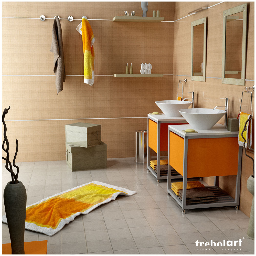

    Hola a todos me gustaría me conetasen algo sobre esta imagen que he terminado en Vray es el tercer interior que hago con este motor de render y llevo 3 meses con el quiero tener opiniones suyas. Saludos.

    Increíble, y solo con 3 meses de practica, la verdad te felicito, no tengo nada que criticarle a la imagen en cuanto a render, pero por alguna razón me incomoda la cámara, el resto excelente. Saludos.

    La toalla del fondo está muy rígida, y que tienen las cajas? La iluminación, es estupenda al igual que las texturas y 3 meses con el Vray le debes de dedicar las 24 horas ¿no? Saludos y felicitaciones.

    Siendo un poco quisquilloso, coincido con Nelson aprendiz: las toallas de debajo de los lavabos están un poco rígidas. Además, podrías darles un poco de variedad rotándolas algunos grados.

    Y que tienen las cajas?
    Mejor ni te acerques a ellas, imagínate las posibilidades infinitas de. Unas cajas en un baño.

    Gracias a todos, agradezco vuestros comentarios pues si la verdad es que he avanzado mucho con Vray le he pillado el tranquilo rápido pero no le dedico las 24 horas de hecho, no trabajo en esto y creedme tengo que comer con lo cual trabajar es son 8 horas menos que le dedico.
    Lo de las toallas es cierto, pero no logro darle ese aspecto de un textil incluso la del suelo está un poco tiesa en fin poco a poco.
    Nelson aprendiz la próxima vez abro las cajas y ves lo que hay dentro.

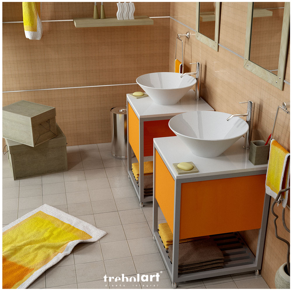

    De momento os dejo otro render del mismo baño, eso sí la incógnita de lo que tienen o no las cajas continua.

    Muchosimo mejor ahora en cuanto a la toma. Solo queda un poco raro uno de los relieves en la toalla del piso, como muy rígido, el resto de las toallas, render y texturas están geniales. Saludos.

    No hay que relajarc con los modelos free que publican en Evermotion Nash, no es cuestión descargar y merge. Suerte.

    Vaya hola arquitexander tienes razón, pero piensa en una cosa si ya sabes modelar y texturizar y lo que buscas es un estudio de iluminación, lo más rápido para avanzar es esto por esto mismo solo he tardado tonto de 3 meses en tener estos resultados con Vray todo depende del momento y del para que.
