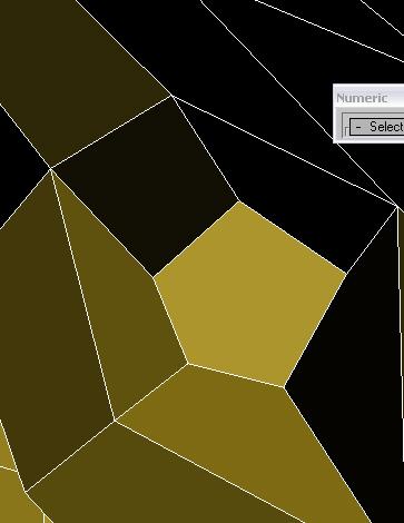

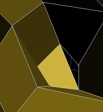

    Pues que, al final localicé a estos dos triángulos malandrines que me estaban jodiendo la subdivisión y claro, yo que en esto de la topología soy un absolute begginer, pensaba alegremente que suprimiendo un par de Edges y metiendo algún Cut iba a solucionarlo, ingenuo de mi, ahora en vez de dos triángulos tengo un pentágono.

    Haz connects entre vértices del pentágono y ya está, ¿no? A lo mejor te he entendido mal. Espero que no. Suerte.

    Bueno, siempre podría intentar suprimir el pentágono, (je, como Bin Laden) al fin y al cabo, es el hueco de la nariz, pero preferiría dejarlo cerrado.

    Pero cualquier conect entre vértices que haga me acaba creando otro pentágono o algún triángulo, lo máximo que consigo es reducir el hueco.

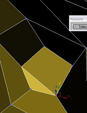

    Esto es lo máximo que consigo sin salir del área, dejar un pequeño hueco en forma de triángulo, supongo que, la solución seria externder el corte hasta encontrar un sitio donde fusionar dos vértices sin que quede un triángulo.

    Vaya. Vale, ya he entendido el problema. Pues, yo dejaría el triángulo. Supongo que el problema es que quieres dejar todas las caras cuadradas, ¿no? Pues la verdad es que no se me ocurre. Yo fusionaría dos de los puntos esos, y dejaría el hueco como un polígono de cuatro lados, aunque sé que eso implicaría que una de las caras de las paredes sería triangular. Pero eso te lo digo yo, porque aún no sé muy bien que es eso de una malla limpia y todo ese .

    Si pones una vista en la que no se vea de tan cerca, a lo mejor te puedo ayudar. Cuando tienes triángulos o un pentágono, lo normal es que, aumente el detalle poligonal por un loop si quieres que todo sean cuadrado.
    Si no quieres fatigar el modelo de polígonos, deja el pentágono y nunca un triángulo. Si te preguntas por qué, es por el suavizado de la malla al subdividir, un pentágono siempre queda bien. Un saludo.

    Gracias Zerlingo, pero tienen que ser todo quads o el Mudbox me hace la subdivisión de una forma creativa. De todos modos, ya le dejo el hueco en forma de triángulo, total, está dentro de la nariz y tampoco se ve.
