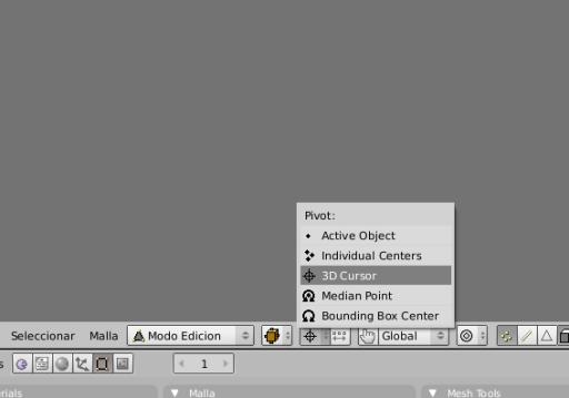

    Hola, intentaré explicar mejor la segunda duda. Estoy siguiendo este tutorial para hacer mi primera inmersión con el programa, http://mediawiki.blender.org/index.p...minutes_part_i, el caso es que hay un punto en el que dice lo siguiente:
    Volte un duplicado alrededor del cursor siguiendo la secuencia que aprendió cuando volteó el cuerpo de Gus. (seleccione el cursor 3d, en modo edición seleccione todo akey, y haga shift-d, Esc, mkey, global x). Ahora Gus tiene dos ojos.
    Bien hago eso y la primera vez que lo hice salió sin problemas, pero la segunda ya no, aunque se duplicaba no se movía del sitio de origen. Saludos y muchas gracias por contestar a la primera duda.

    Blender Dudas de principiante
    Hola Polan. Apoka. He estado probando lo que has dicho, que es lo mismo que viene en el tutorial. Así que me parece que es un bug.
    Voy a ver si tengo alguna versión, antigua por aquí y probaré eso mismo.
    Ya que a mí, tampoco se mueve la esfera, aunque si que se duplica.
