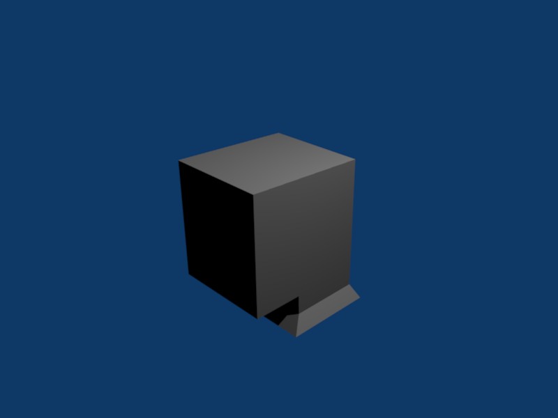

    Hola, esto es lo primero serio que estoy empezando a hacer y me ha surgido una duda, aunque más que una duda es un problema. Estoy siguiendo este tutorial: http://www.alboris.net/curiosidades/...zas/index.html.
    En el paso2, cuando usa Subsurf le deja la cabeza redondeada sin embargo, a mi no:
    Aquí un render del paso1 (no use el modelo que te da):
Nombre: cabeza1kd4.jpg
Visitas: 193
Tamaño: 12.7 KB
    Aquí un render el paso2:
Nombre: cabeza2px1.jpg
Visitas: 196
Tamaño: 13.1 KB
    Perdón por la falta de brillo, lo mejorare en renders posteriores.
    Bien en el manual indican subdivisiones a 1 y después Subsurf, yo uso la nueva versión de Blender y por lo tanto no puedo hacer eso, así que, le doy directamente a Subsurf y me queda así. Saludos y espero puedan ayudarme, si os dais cuenta la parte de abajo sale bastante más plana que la de arriba.

    Revisa que no haya caras en sitios donde no debe haber, por ejemplo, una cara interna que una vértices que definen el contorno exterior.
