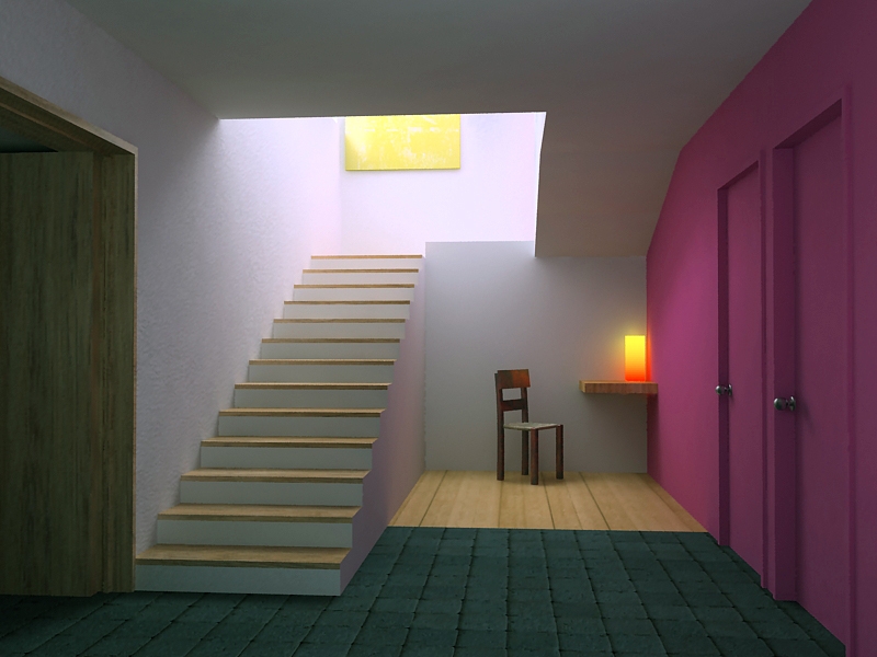

    Es un vestíbulo de la casa estudio del arquitecto jalicience Luis Barragán.
    3dmax8. Vray 1.5. Photoshop. Solo que aún no logro suficiente realismo alguna sugerencia.

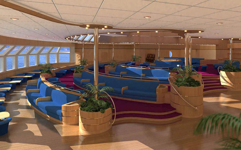

    Yo la iluminación y la imagen en general las veo muy bien. Solo tocaría el suelo y las puertas de la derecha. Al suelo de madera le añadiría reflejos como los de la imagen que te pongo.
    El otro suelo no veo muy bien qué tipo de material es, así que, no sabría que hacer con él. Creo que queda confuso y lo cambiaría por otro.
    A las puertas, aunque sigan siendo del mismo color que la pared, le daría algún tipo de brillo como el de la puerta de la izquierda, para que se note que es de otro material que la pared.
    Vaya, y cambia esa silla por una de diseño. Un saludo, espero que te ayude.

    A mí me gusta muchísimo, no sé que tiene la imagen que me atrae tanto, la verdad. La iluminación esta para mí perfecta. El color fucsia ese de la derecha ha quedado que parece recién pintado, pero un pintado mate de esos perfectos, suaves, no sé, me encanta. La lámpara queda genial ahí, sin más. Las escaleras, ni tocar. Yo únicamente cambiaría el suelo de baldosines, le pondría reflexión para darle más realismo.

    Yo revisaría el bleding del rosa en las paredes blancas. Baja la cantidad de generate GI para ese material y puede que lo soluciones.

    Para mí que lo que le quita realismo es el suelo de piedra, sin reflejos ni Bump mapping o Normal Map, choca mucho a la vista.

    Gracias por sus comentarios, las textura del suelo de piedra no la puedo modificar por que les digo es un diseño ya hecho de la casa estudio de Luis Barragán al igual que la silla y si ese reflejo del rosa en las escaleras me ha dado un poco de problemas, comprobaré lo del piso de madera gracias.

    Como dijeron antes la iluminación creo se ve bien, yo lo que cambiaría es la textura del piso (piedra puede será) por una que no se vea tan flat, quizás un displacement le vendría bien, y por otro lado, agregaría un zócalo al muro rodeando el piso de madera para que la terminación se vea más realista. Espero que sirva. Un saludo.

    No puedo cambiar el piso de piedra, por que les digo que ya es un diseño hecho es del arq. Luis Barragán, al igual que poner el zócalo que comentan en el muro.
    Trato de respetar el diseño tal cual. Gracias por sus comentarios saludos.

    Aunque sea muy tarde, no me refiero a cambiarlo por otro si no mejorarlo ponerle un Bump mapping con un poco de brillo que parezca piedra real, aunque ahora leyendo mejor parece que el arquitecto es muy reacio a cambios.

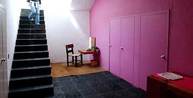

    Yo creo que si te guías de una fotografía, lograrías mayor realismo. También dándole cierta suciedad conseguerias algo mejor. Suerte.
