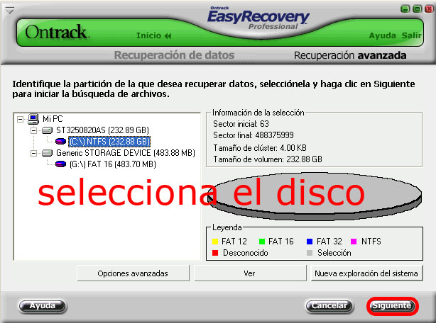

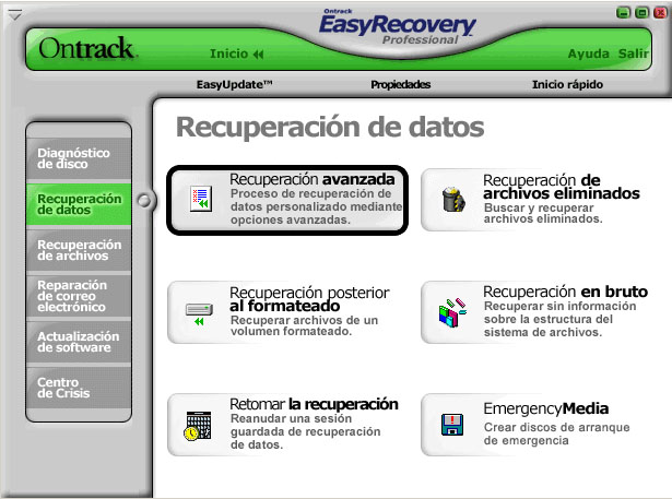

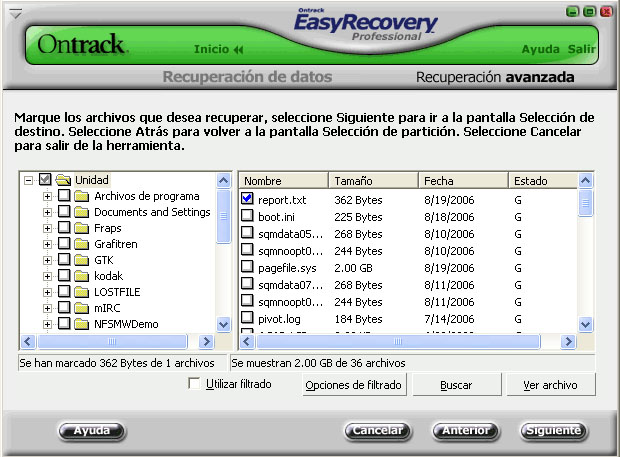

    Como te ha explicado viriathus si no tienes los certificados que has perdido no puedes desencriptarlo la única solución es sacar el contenido, con el programa que te he dicho con la versión entera sigues estos pasos a ver si son los mismos que has echo es la única solución que encuentro, también recupera archivos defectuosos no solo borrados.

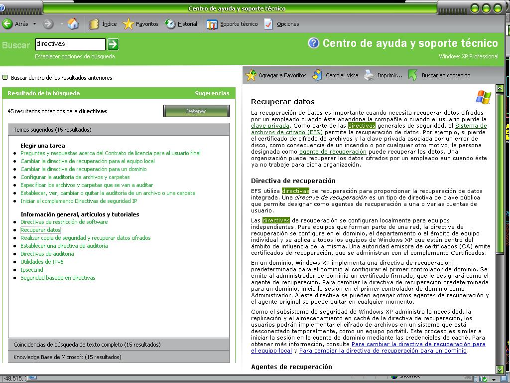

    Si creaste el archivo en Windows profesional como administrador y lo cifraste puedes leer directivas. A mí me paso hace algunos años y los recupere.
    Eso sí, me coste un huevo para leer todo y entenderlo.
    (así que, sólo tengo un huevo)
    Saludos.
