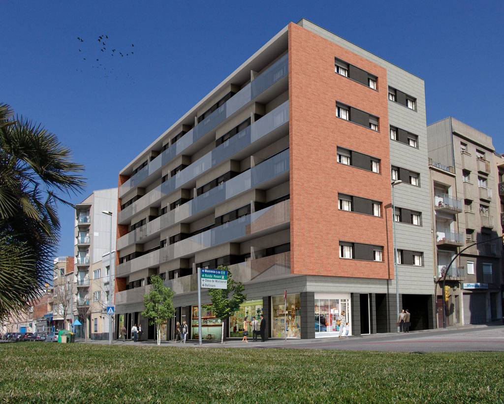

    Aquí subo esto para que la destrocen a críticas.

    Nada que objetar a la iluminación. Está muy bien. Por ponerte alguna pega pue te diría que la perspectiva no acaba de encajar del todo con la imagen, como consejo yo deformaría un poco la imagen en Adobe Photoshop para que encaje mejor, no es una gran desviación con lo que es fácil de subsanar.
    Un gran trabajo, aunque particularmente a mi los RPC, no me acaban de convencer mucho nunca.
    Enhorabuena. Saludo.

    No son RPC, a mí no me gustan, es postproducción en Adobe Photoshop, son imágenes.

    En general me gusta, está bastante bien la integración. Como sugerencias, encuentro demasiado iluminados los mapas de los escaparates. Y también desenfocaría un poco el reflejo que hacen los cristales del entorno. Por lo demás, esta chula. Saludos.

    Yo también encuentro que lo de los escaparates, es lo que le da un poco de menos realidad a la imagen, prueba con lo que dice yoyes.
    En general está muy chula, muy buen trabajo.
    Enhorabuena. Un saludo.

    Está muy bien, me gusta mucho la iluminación, pero coincido en que la desviación dno es la misma.

    Hola me gusta cómo queda, a mejorar lo que te han comentado. Un saludo.

    La veo quemada y lavada (a ver si recuerdas quien soy). (Era broma). Un saludo señor vladimirr mucho gusto el ver curros tuyos por aquí.
    Por tocar un poco las pelotas, yo las personas y los escaparates en sombra, los hubiera oscurecido y desaturado un poco, pero sé que no son cosas estas, que tú desconoces, seguramente habrá sido por el poco tiempo que, como siempre, disponemos.

    Me gusta en general la imagen, quizás y por ponerte un, pero le corregiría el cielo, está demasiado azul, parece que está oscureciendo. Saludos.
