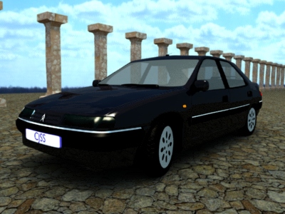

    Hola. Al final estoy haciendo pruebas de luz con Yafray, Caronte me ha convencido. Pero, queda muy oscura esta imagen. Tiene una Lamp área sobre el coche con energ 4.4 y square, que es la que proyecta las sombras. El ambiente de luz de la escena no me desagrada, pero el coche queda demasiado oscuro. Si lanzo un render con Blender internal la imagen queda totalmente quemada de tanta luz que tiene.
    He desactivado osa y la imagen es para que el render sea más rápido.
    Alguien me ayuda.

    Hola cejas. Aumenta el valor de exposure o bien aumenta el gamma. Un saludo.

    Gracias Polan, subiendo el gamma se iluminó el coche, exposure no le afectó aparentemente.
